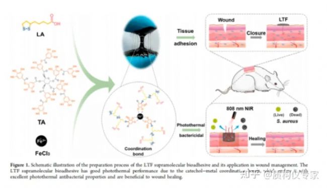

然而,很少有深入的研究探索天然小分子的生物粘合剂极具促进伤口愈合的发展潜力。因此,为探究一种安全、有效的抗菌粘合剂,本研究构建的LTF生物粘合剂是由α-硫辛酸、单宁酸和氯化铁,通过一种简单的绿色途径合成,能够促进伤口的愈合,为伤口处理提供较高的应用价值。(见图1)
图1  LTF超分子生物粘合剂的制备过程及其在伤口管理中的应用示意图。由于邻苯二酚的存在,LTF具有良好的光热性能,金属配位键赋予它优异的光热抗菌性能,有利于伤口愈合。

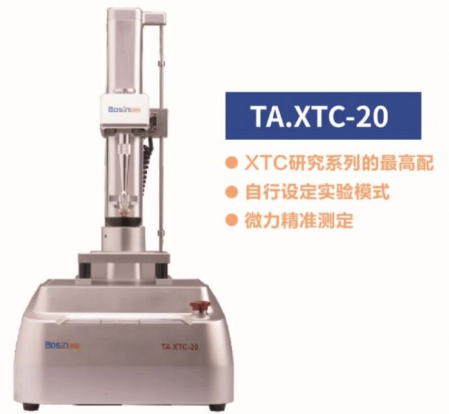

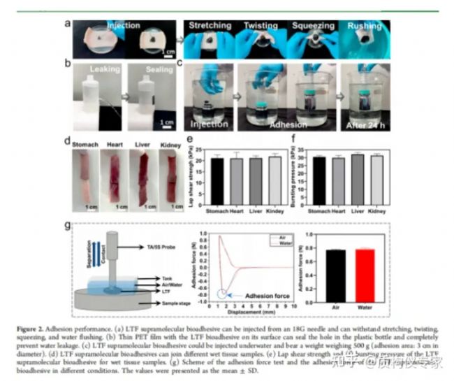

使用质构分析仪(TA.XTC-20;Bosin Tech, shanghai )在37°C下对黏附强度进行测定(如图2所示)。具体试验过程如下:将LTF浇注在PTFE模具中(厚度2.0mm,直径10mm),将PTFE模具放置在测试容器中进行多样化试验(条件:干燥;水下)。在恒压模式中,速度为1mm/s的TA/5S探头与样品接触,当板的位移达到固定值(10mm远离样品台表面)时,将LTF样品从固定力(1 N)中收缩,所施加的最大力将板与LTF样品分离,设置为粘附力。试验针对每种情况测试了三个样品。
图2 黏附性能。(a)LTF超分子生物粘合剂可以从18G针头注射,可以承受拉伸、扭转、挤压和水冲洗。(b)表面涂有LTF生物粘合剂的PET薄膜可以密封塑料瓶上的小孔,完全防止漏水。(c)LTF超分子生物粘合剂可在水下注射,重量为500g(附着面积直径3cm)。(d)LTF超分子生物粘合剂可以连接不同的湿组织样品。(e)LTF超分子生物粘合剂对湿组织样品的搭接剪切强度和(f)破裂压力(g)不同条件下LTF超分子的粘附力及粘附力测试方案。数值以平均值±标准差表示。
