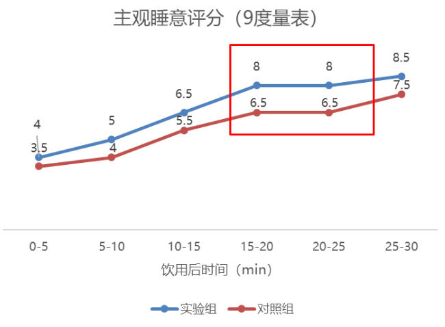

并且,这种困倦程度的增加并非只有仪器能检测到,参与者自身也能感知到。睡前30分钟内,实验组的在问卷中填写的主观睡意整体高于对照组,并且在饮用后15-25分钟差异最大,这也是产品功效最容易被消费者感知的时间段。
图五
