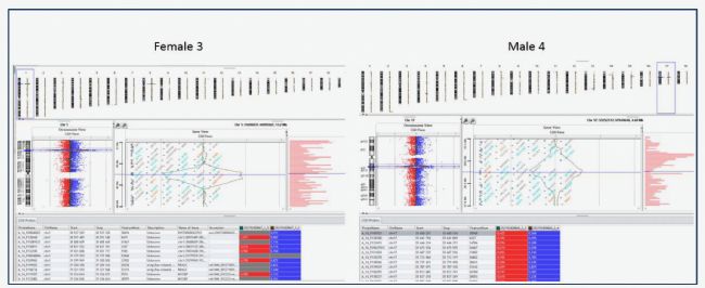

INNOPSYS开发了用于高密度寡核苷酸阵列的自动化设置模式。在自动设置模式下使用 Oligo 8x60K 载玻片,扫描在适当的扫描仪参数下自动完成,以获得符合安捷伦 QC 指标的最佳信号。扫描结果 16 位图像导入Agilent Cytogenomics© 软件(v2.9.2.4) 进行分析。由于染料交换设计,对于每个样本,只有在Cy3- 和 Cy5- 标签中都存在那些事件才被视为真正的染色体 CNV。

由于它们的化学特性 Cy3 和 Cy5 没有相同的掺入率,也没有相同的荧光活性。即使标准化程序可以减少这些偏差,以确保结果的可靠性,也可以选择染料交换实验设计。在染料交换设计中,每个患者DNA样本分成两份,分别标记Cy5 或 Cy3。正常人对照DNA也分别标记 Cy5 或 Cy3 。将标有不同荧光染料的患者DNA 和正常对照DNA进行混合,获得两份混合样品。两份混合样品分别在芯片的两个阵列中杂交(图 1)。只有那些相反的事件(删除和复制)被认为是重要的(图 3)。将最终结果与每个样本经过验证的染色体变化进行比较(表 1)。发现了所有预期变化,出现了一些新的变化,但这些是由于芯片的基因组设计所致。这些结果证明 InnoScan® 910扫描仪兼容Agilent oligo G3 CGH 微阵列。
图 3. 染料交换分析。 3例女性患者样本,4例男性患者样本的CytoGenomics 软件代表性数据分析。只有多样本分析中的相反事件才被认为是显著的。
