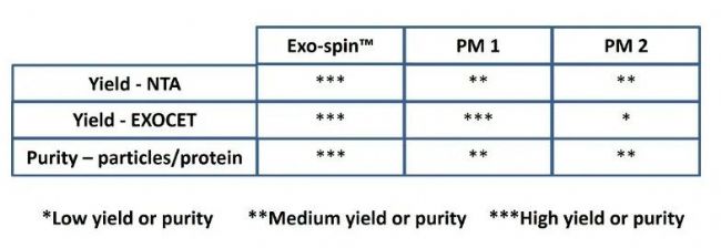

▌Exo-spin 提取外泌体数据结果
Exo-spin提取的血清外泌体显示出优异的得率和纯度。通过纳米颗粒追踪分析(NTA)检测,每条曲线代表不同分离方法得到外泌体的3次技术重复测量的平均值。(PM=沉淀法,数据来源Martins, TS et al., 2018).
NTA和EXOCET分析对比Exo-spin与沉淀法提取的血清外泌体样本
