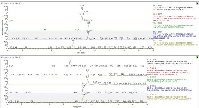

FB1、FB2、AFB1、OTA和T-2的外标及同位素内标的MRM图

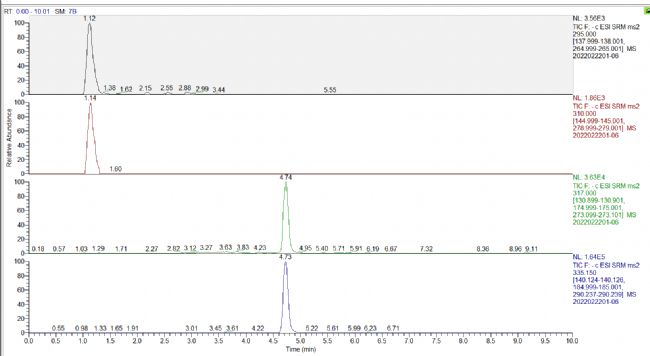

DON和ZON的外标及同位素内标的MRM图

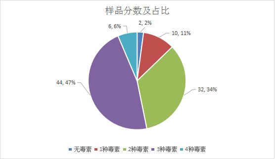

对96份玉米的6类真菌毒素检测结果进行分析汇总,所有样品均未检出赭曲霉毒素和T-2毒素。96份玉米中有2份玉米不含有这6类真菌毒素,10份玉米只含有1类真菌毒素,32份玉米含有2类真菌毒素,44份玉米含有3类真菌毒素,6份玉米含有4类真菌毒素。
污染情况占比图
