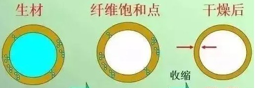

木材的纤维饱和点:
木材细胞壁含水率(吸着水)在饱和状态,而细胞腔无自由水时的含水率,称纤维饱和点。通常以30%为木材纤维饱和点,但不同木材略有差异。
纤维饱和点是木材特性变化的转折点。在纤维饱和点以下时,木材细胞壁木纤维就像压缩饼干一样吸水,木材发生膨胀,含水率增加同时木材强度降低;当达到纤维饱和点时,木材的细胞和细胞间隙就像水库一样蓄水,木材体积和性能基本不发生变化;反过来,在纤维饱和点以上时,木材失水木材体积与性能基本不变,在纤维饱和点以下时,木材失去水分木材收缩,木材强度增加。
木材吸着水研究(低场核磁共振技术)
通俗点说来,木材干燥的过程中,将木材的纤维饱和点控制在30%的临界点,木材的硬度会得以保证。当木材含水率没有得到有效的控制,将对木材的使用产生不良的影响。

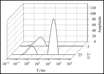

低场核磁共振技术研究木材吸着水原理
固态冰与液态水的核磁共振T2弛豫时间相差很大,冰的T2弛豫时间仅约6us,木材内吸着水的T2弛豫时间一般为毫秒级,很容易区分。核磁共振分析仪是以质子为探针,能够准确表达多孔介质内水分含量。通过选择适当的温度使木材细胞腔内自由水产生冻结,此时吸着仍然处于液态,从而可以准确获得细胞壁内吸着水的信号总量。
