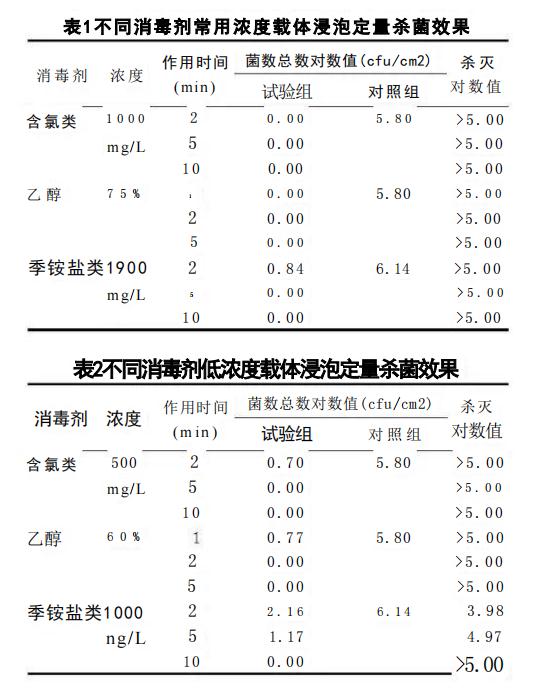

7.载体浸泡定量杀菌试验结果
3组消毒剂以常用浓度75%乙醇作用1 min、有效氯1000 mg/L含氯消毒剂作用2 min、1900 mg/L 季铵盐作用5 min均能完全杀灭鼻疽诺卡菌(表1)。3组消毒剂降低浓度,60%乙醇作用2 min、有效氯500 mg/L含氯消毒剂作用5 min、1000 mg/L,季铵盐作用10 min均可完全杀灭鼻疽诺卡菌。

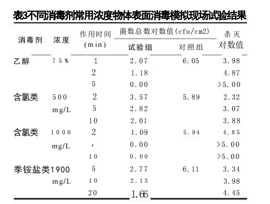

8.物体表面消毒模拟现场试验结果
3组消毒剂以常用浓度作用,即75%乙醇作用5 min、1000 mg/L有效氯作用5 min可全杀灭诺卡菌;而1900 mg/L季铵盐作用20 min仍未完全杀灭诺卡菌,但杀灭对数值达到4.45,可判为消毒合格(表3)。

乙醇广泛用于皮肤黏膜以及医疗器械和精密仪器表面消毒,消毒机制是对微生物的脱水作用,以及蛋白质变性、凝固,破坏细胞壁和细胞膜的结构功能,同时能够破坏微生物酶系统,阻碍其正常代谢83。对于放线菌来说,主要消毒方法的报道是土壤中物理 或农药的杀灭试验,关于乙醇对其消毒效果的观察未见报道。本研究发现,载体浸泡定量杀菌试验中,75%的乙醇作用1 min对诺卡菌属具有较好杀灭效果浸泡60%的乙醇消毒剂杀灭诺卡菌属也仅需作用2min。这说明较低浓度的乙醇仍然能有效杀灭诺卡菌属,或对乙醇为主要杀菌成分或复配成分的消毒剂生产有指导意义。

载体浸泡定量杀菌试验结果显示,500mg/L有效氯作用2、5、10min对鼻疽诺卡菌均有杀灭效果物体表面消毒模拟现场试验中,有效氯500mg/L含氯消毒剂作用5min、有效氯1000mg/L含氯消毒剂作用2min 即有杀灭效果,提示随消毒剂内有效氯浓度增加和作用时间延长,杀灭效果也随之提高。

在该实验中,载体定量杀菌浓度1000 mg/L季铵盐,作用10min可全杀灭诺卡菌;物体表面消毒模拟现场试验中,1900mg/L季铵盐才能达到杀灭效果,说明日常消毒过程中可使用较高浓度的季铵盐并延长作用时间。
