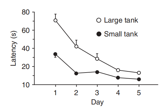

       使用未经任何处理的成年、雄性、Long–Evans大鼠,观察水池大小对任务表现的影响如图一所示。
小水池直径122厘米,大水池直径210厘米。两组的水温相同,平台大小(10 cm2)也相同。两组在同一个房间同样的天数相同的目标位置相同的顺序接受相同的试验次数(每天4次)。水池的建造和油漆都是一样的,唯一的区别是直径。对于小水池试验,较小的水池被放置在大水池内。可以看出,小水池组对任务学习得很好;但事实上,他们学得如此之快,以至于几乎没有学习曲线。基本上,小水池组在第二天就接近稳定表现。相比之下,大水池组在前四天任务学习方面表现出稳步提高,并在第5天达到稳定表现。很明显哪条曲线更适合评估学习。因此,不推荐122厘米的水池用于大鼠,可以选择210厘米的大水池。
