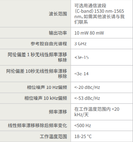

基于超稳腔我们可以自己搭建稳频系统,当然也可以使用搭建好的一套系统,SLS提供完整的稳频激光器系统。参考的参数如下(当然可以定制各种参数,不限于这种)如果您有相关的需要,可以与我们昊量光电设备有限公司联系。
我们可以定制波长,不限于1530-1565nm的波长,输出功率也可以做到10-80mw之外功率。比如5mW和100Mw,阿伦方差可以小到负16次方量级,当然这一切都取决于实际需要。

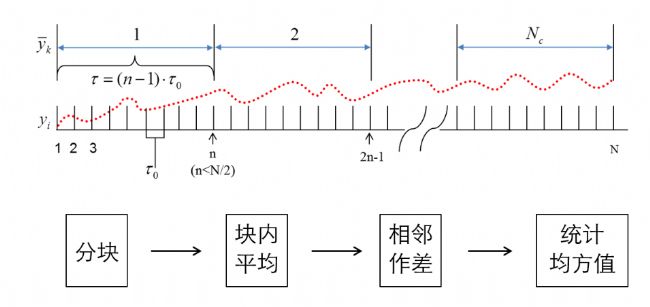

在这张图中解释下阿伦方差这个参数:
 Allan方差(阿兰方差或阿伦方差)则是将误差序列在某个指定的时间尺度上的波动情况进行精确提取,其具体计算步骤如下:
1.      将整段误差序列按照你感兴趣的时间尺度的长度(例如1分钟)进行分块;
2.      每块求平均值;
3.      相邻块的平均值求差;
4.      将所有差值进行统计,得到其均方值,并乘以1/2。
这样就得到了对应于这个块长度(1分钟)的Allan方差值。(具体过程见下图)
