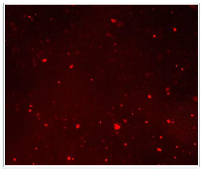

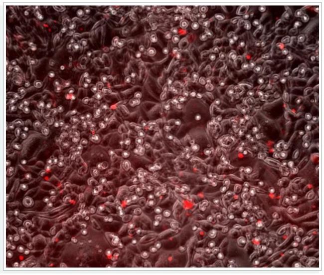

4定位不对
可使用带明场通道的荧光显微镜进行共定位,如下图:
① 细胞核干扰——细胞核位置前面的细胞质染色干扰造成,可以降低抗体浓度或孵育时间;
② 细胞或者组织状态不对——细胞或者组织状态不同导致目的蛋白细胞定位不同,造成最后的定位不对,可重新培养细胞调整好状态或者重新取材,进行再次染色;
③ 核定位不对——可将封闭和打孔合为一步,即在封闭液中添加0.5% TRITON-100,37℃封闭2h,加一抗后最好4℃孵育过夜(16h);
④ 不确定观察到的是不是需要的染色位置——使用带明场通道的荧光显微镜,进行荧光定位,确定观察到的染色位置是否正确。

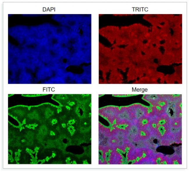

1内源性组织背景对照
某些含有固有的生物化学性质的组织或细胞,会产生背景或自发荧光,对结果产生影响。以下图为例,DAPI染核,FITC染边界和中间的晶状结构,而TRITC染整个组织背景的颜色,但绿色也产生了背景荧光,对三通道叠加造成了干扰。
