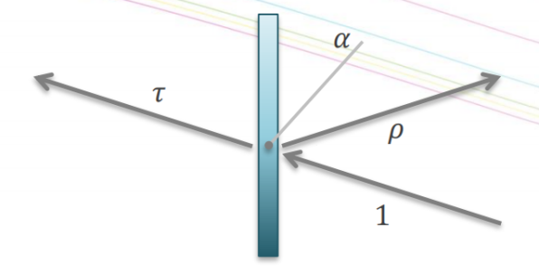

对于所有半透明的物体,光的一部分被反射,一部分被吸收,一部分被透射。物体的特性决定了这三个变量在不同波长下的偏差。由于能量守恒,一个光源射向一个物体发出的总光量等于特定物体的吸收、透射和反射之和(公式1)。考虑到探测器只能测量物体的透射。吸收和反射不能用本应用说明中描述的设置和程序来测量,只能用公式1从收集的数据中推导出一个和。
图1  入射光(1)分为吸收光、透射光和反射光。

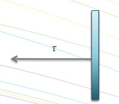

半透明物体的应用可能导致特定的透过率特性。材料可以将光直接穿过物体,也可以在物体的另一侧或两者之间有漫射光分布。图2和3显示了弥漫性和非弥漫性材料之间的区别。当考虑正确的测量几何时,这些被测材料的响应特性是很重要的。可选择使用透镜发射和接收光,使用余弦校正器和积分球,以及这些光学的组合。
对于高度扩散的半透明物体,建议使用积分球。当余弦校正器用于测量高漫射半透明材料时,光输出可能相对较低。根据整个设置的不同,信噪比可能不是最优的,从而对测量结果产生负面影响。
图2  扩散透射响应示例:透射光线分布在一个大角度上。可能需要一个积分球来捕获所有透射光。
图3非扩散透射响应示例:透射的光线不扩散扩散。对于这种应用,基于余弦校正器的系统可能是有用的。

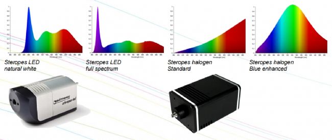

透射测量可以在各种半透明材料或物体上进行。不仅遵循正确的程序,而且所使用的设备的组合也将决定透过率测量的结果。为了获得可用的数据,重要的是要使用与被测材料感兴趣的光谱区域相匹配的光源和探测器(光谱仪)。例如,如果您的测量应用程序需要VIS (380-780nm)范围内的全光谱分析,那么光源和光谱仪都应该覆盖该波长范围,并具有良好的信噪比。这意味着,一方面光源应该发射足够的特定波长。为了支持不同的测量应用,Admesy提供了一系列稳定光源,从白色和(定制)彩色LED光源,到卤素和可选的蓝色增强滤波器,在整个波长范围内优化响应。下面是一些Admesy光源的光谱功率分布的例子。可以看出,所有的光源具有完全不同的光谱分布,突出不同的波长峰值。

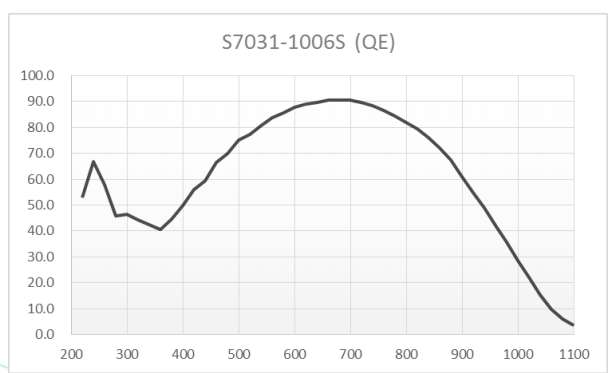

Admesy Rhea光谱式色度计使用的是Hamamatsu的冷却ccd探测器。目前Admesy Rhea光谱式色度计支持200-1100nm范围的探测器。该探测器的量子效率如下图所示。在未来,更多的探测器选项将添加到Rhea系列光谱仪。

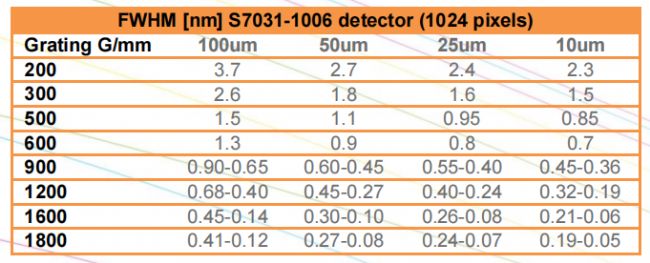

狭缝尺寸
狭缝大小决定了进入光学台架的光量,受此影响,FWHM会受到影响:狭缝大小越小,FWHM越低,分辨率越高。Admesy Rhea光谱式色度计的所有配置都可以配置不同的狭缝尺寸。下表显示了给定槽密度和狭缝尺寸下的近似FWHM的概述。

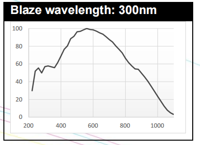

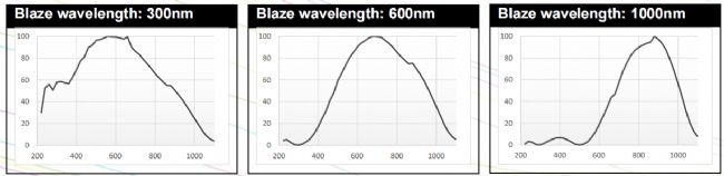

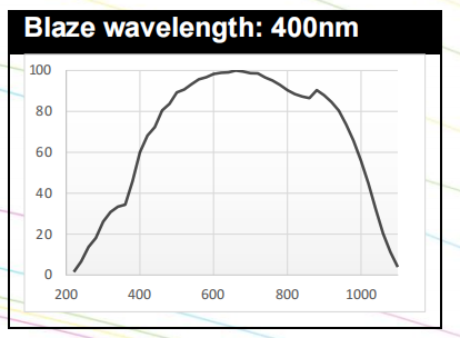

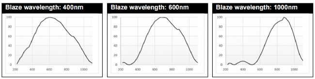

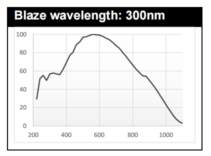

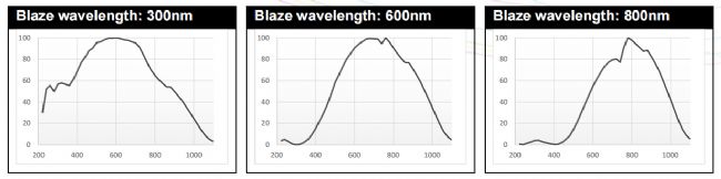

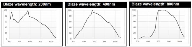

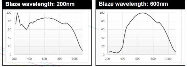

光栅
光栅将光分散到单独的波长:色散量由凹槽的数量决定,通常表示为每毫米凹槽。火焰波长决定了在某一波长下的最佳效率。
200槽系统响应
300槽系统响应
500槽系统响应
600槽系统响应
900槽系统响应
1200槽系统响应
1600槽系统响应
1800槽系统响应
扩散范围
沟槽数量越多,色散越广。然而,这也限制了可解析波长的范围,因为探测器有固定的宽度。对于宽波长范围,可以使用低槽光栅,对于小波长范围的详细分析,可以使用高槽光栅。这个范围被定义为色散范围。沟槽的数量也对FWHM有影响。

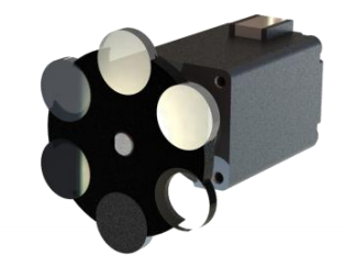

滤光片转轮
Admesy Rhea光谱式色度计包含一个带有4个ND滤波器(OD1, OD2, OD3和OD4)的滤光轮,以实现巨大的动态范围,允许测量OD4以上的光密度。第五和第六位置的过滤轮是全开和关闭。每个ND滤波器都是完全校准的,因此在ND滤波器轮位置之间没有可见的光谱差异。

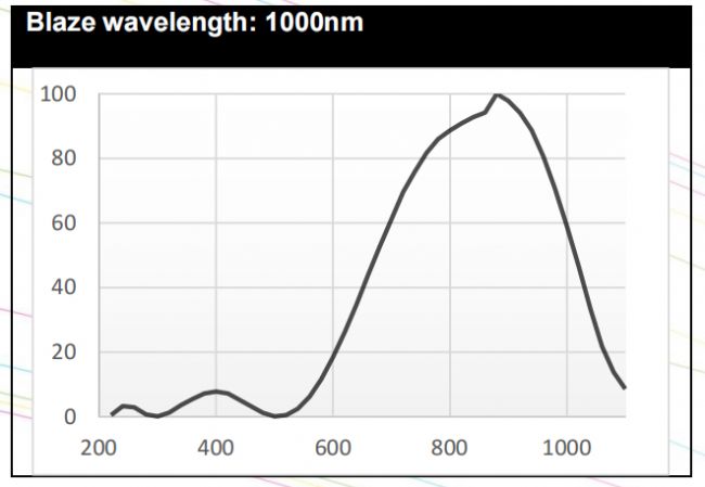

上图为光栅的响应图,当槽密度为每毫米300槽,火焰波长为1000nm时,显示其在600-1100nm范围内的最高灵敏度。这个Admesy Rhea光谱式色度计配置将是在这个光谱范围内透过率测量的完美选择。其中一个可能的应用是测量近红外阻挡滤波器,以确定超出视觉光谱的光密度。

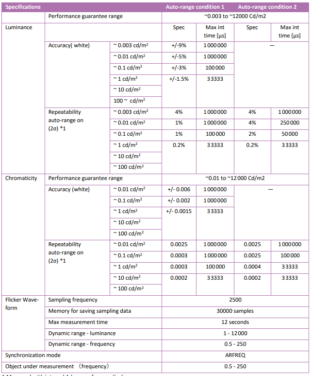

Hyperion系列提供了一个高速和准确性为一体的色度测量设备,改善了之前传统的镀膜特性,客户不需要校准就可以快速取得准确的色度数据。覆盖被测样品较宽的光谱范围。
Hyperion系列配置了一款灵敏度极高的探测器,拥有其极低的电子噪声和较高的动态范围,在亮度极低的情况下表现稳定良好,是显示领域测量的理想设备。
标准的Hyperion系列色度计采用的是10mm或者20mm的镜头,也可以根据客户的要求提供光纤接口选项。
产品特点:
超高准确度的CIE1931曲线响应特性
低亮度下的高灵敏度
自动覆盖,快速、Flicker测量功能
系统集成方便,包含JEITA,支持多种系统
支持XYZ, Yxy,Yu’v’等色空间
USB和RS232接口,支持多个软件平台
规格参数:
