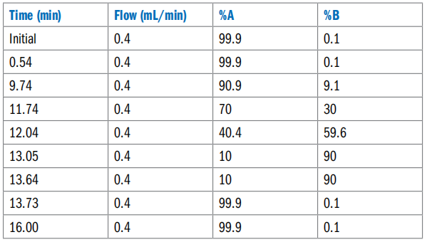

将4µL每种衍生反应注入ACQUITY™上变频器™ 系统,连接到Waters PDA探测器。在Waters AccQ Tag Ultra C18柱(1.7µm,2.1 x 100 mm)上以0.4 mL/min的流速进行分离。柱温为55℃。洗脱梯度如表1所示。流动相为A:Waters AccQ Tag洗脱液A,在MilliQ水中稀释10倍,B:Waters-AccQ Tag-Eluent B。为了测定每种氨基酸的氨基酸浓度,将Waters氨基酸标准品(Waters Corporation,零件号WAT088122)衍生为以下浓度:1、5、10、25、50和100 pmol/µL,并且所得到的线性曲线被强制通过零。所有分析均使用Waters TargetLynx软件™进行。
表1. 用于衍生氨基酸分离的梯度

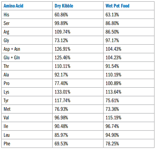

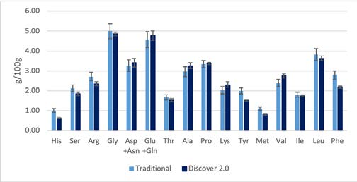

使用CEM的Discover 2.0微波反应系统对干狗(猫)粮和湿宠物食品样品进行微波辅助氨基酸水解。每种水解产物的氨基酸含量通过柱前衍生化测定,随后通过配备PDA检测器的LC分析测定,PDA检测器设置为在260nm下监测。将结果与从相同样品的传统烘箱水解反应获得的结果进行比较。传统的结果被认为是100%的回收率。表2描述了每个氨基酸残基与其传统水解对应物的回收率。对于干和湿宠物食品样品,所有回收率均在可接受的回收率范围内,即60至130%。此外,与传统水解反应相比,微波辅助反应的标准偏差更高(如图1所示)。
与传统水解反应相比,微波辅助反应在标准偏差方面表现出更高的精度(如图1所示)。

表2. 干湿宠物食品中氨基酸的回收率——微波辅助与传统氨基酸水解
图1. 湿宠物食品的氨基酸水解结果
