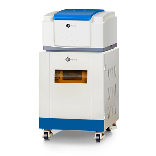

低场核磁技术接枝率测定原理:
LU等科学家采用多洛伦兹分裂算法将游离PEG的NMR信号与接枝的NMR信号区分开,从而可以使用1H-NMR对接枝过程进行原位监测。低场核磁技术接枝率测定方法的优点是不受接枝基团末端官能团类型、表面化学性质、纳米粒子或组成的限制,它还为相关科学研究提供表征纳米颗粒上基团接枝密度的关键和标准指南。
低场核磁技术接枝率测定方法的优势:
低场核磁技术因为其设备成本较低,使用简单,适用于宏观样品等特性,非常适用于快速测定颗粒表面接枝率测定。它通过MSE系列序列实现死时间内的1H核磁信号采集,zui大程度的采集到了接枝在颗粒表面的基团中H原子核的信号,利用外标法进行定量分析。
