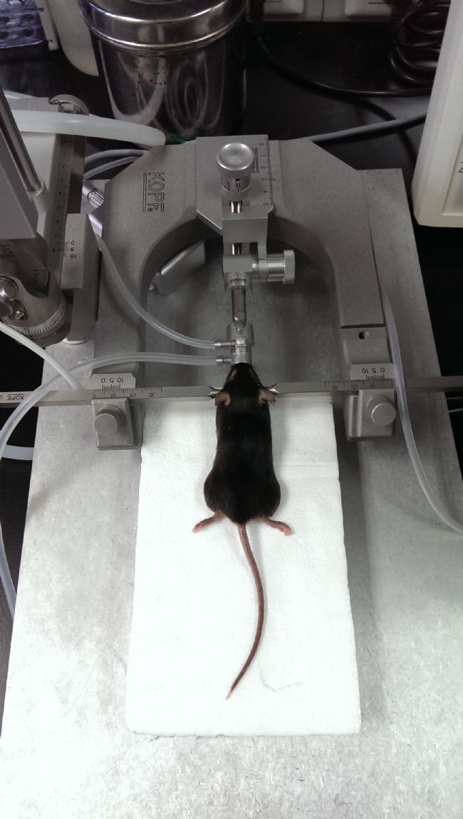

2、导管植入术:正常大鼠6 只,大鼠吸入2% 异氟烷麻醉后,固定俯卧在脑立体定位仪上,剃除大鼠头部被毛,剪开头皮后用双氧水去除肌肉组织充分暴露头骨。按大鼠脑图谱,以前囟作为定位基点,并根据坐标(AP:+3.2 mm;ML:+0.4 mm;DV:3.0 mm)标记右侧大脑皮层区,将带管心针的引导管绑在脑立体定位仪垂直臂上,定位准确后用颅钻钻孔并刺破硬脑膜。同时以此点作为参照在周围颅骨上继续钻2 个小孔,植入2 枚小螺钉,使3 孔连线成1个三角形保证套管稳定。引导管浸于5% 肝素钠溶液中,插入硬脑膜的腹侧垂直定位点,用牙科水泥固定并缝合创口。

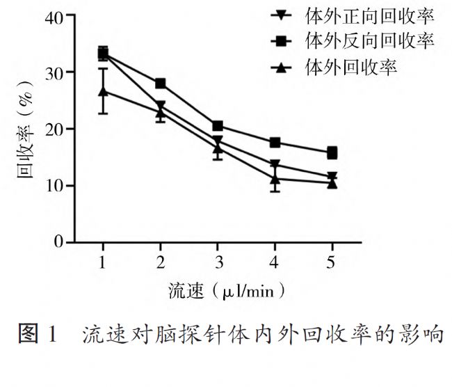

1.流速对原儿茶醛体内外回收率的影响体外实验结果表明,同一浓度的灌流液,原儿茶醛回收率随着流速的增加而降低。体内实验结果表明,随着流速的增加,原儿茶醛体内回收率降低。在不同流速(1.0、1.5、2.0、2.5、3.0 μl/min)下,体内探针回收率略低于体外回收率。见图1。

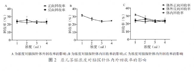

2. 浓度对原儿茶醛体内外回收率的影响体外实验结果表明,在3.13~25 μg/ml 药物浓度范围内,探针回收率基本无明显变化,且回收率未呈现浓度依赖性,证实药物浓度与探针的回收率无关,能够应用微透析法考察大鼠脑组织中原儿茶醛的实际浓度,见图2 A。体内实验结果表明,原儿茶醛浓度在3.133~25 μg/ml 内对探针回收率影响极小,检测到的回收率可校对不同浓度的透析液,得出大鼠脑组织中原儿茶醛的实际浓度,见图2 B。在不同浓度范围内,体内外探针回收率无明显差异,见图2 C。

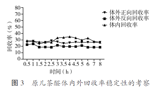

3.原儿茶醛体内外回收率稳定性的考察体外实验显示,设置流速为 1.5μl/min 时,探针的体外回收率PR=22.4%,RSD=6.54%;RR=19.5%,RSD=8.30%,证实探针在体外8 h 内的回收率稳定性较好。体内实验结果显示,脑探针的体内回收率=31.8%,RSD=6.19%,证明原儿茶醛体内脑探针8 h内回收率基本维持平稳,具有良好的稳定性。且体内外探针回收率在8h内基本保持一致。见图3。
结果显示,随着灌流液流速提高,原儿茶醛脑微透析探针回收率逐渐降低,原儿茶醛质量浓度不会影响脑微透析探针回收率,且8 h 内原儿茶醛脑微透析探针回收率基本保持稳定。微透析取样时,流速越快,半透膜两侧物质交换的效率越高,单位时间内收集的样品体积越多,但回收率越低;相反,流速越慢则回收率越高,但样品体积会减少。
