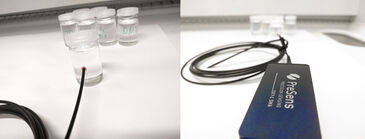

图 1:带有集成 O 2传感器点的反应容器(左)和带有 OXY-1 SMA 的实验装置,用于研究 DMSO 溶液中的氧溶解度。
测量DMSO 和基于 DMSO 的电解质溶液中的O 2浓度
使用 PreSens OXY-1 SMA 和光学氧传感器点 SP-PSt3 测量不同锂盐的无水二甲基亚砜 (DMSO) 和基于 DMSO 的溶液中的溶解氧 (DO) 浓度。传感器点固定在一个简单的玻璃容器的内壁上(图 1)。随后将容器装满 DMSO,并在其中放置过夜。这一步对于获得可靠和可重复的结果至关重要,这很可能与传感器点的浸泡和肿胀有关。将溶液依次转移到该容器中并用合成空气(21:78 O 2 :N 2比,1 bar)测量前 30 分钟。将连接到 OXY-1 SMA 的光纤指向传感器点后,测量氧气浓度,直到在软件中可以看到稳定的读数(通常在几分钟内)。

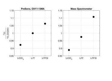

图 2:在 DMSO 中不同锂盐的1 mol/dm 3电解质溶液中溶解氧的相对浓度,与在纯溶剂中测量的值相关;使用 OXY-1 SMA(左)和质谱结果(右)进行光学 DO 测量。
不同电解质溶液中的O 2浓度
由于传感器是在水溶液中校准的,因此无法直接接受测量值,因此需要在 DMSO 中重新校准传感器。因此,此处显示的结果以相对浓度表示,始终与纯溶剂中测得的氧浓度相关(图 2)。如这些测量结果所示,氧溶解度不受三氟甲磺酸锂 (LiTF) 存在的显着影响,它会随着向溶液中添加双三氟甲磺酰亚胺锂 (Li-TFSI) 而增加,而当添加LiCLO 4时它会降低电解质。重要的是,后两种是含有 Li-O 2的 DMSO 中常用的电解质电池。当使用这些盐中的一种代替另一种时,氧气浓度——直接影响这些电池的化学成分——显着不同。比较在相同盐浓度下收集的结果,但不考虑不同的氧气浓度,因此在此类研究中可能会产生很大的误导。
通过应用质谱法进行类似的测量。我们可以大致得出结论,这两种显着不同的方法得出了完全相同的结论。
