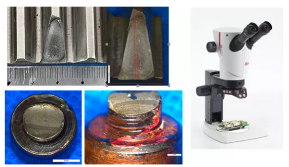

失效件损伤特征及位置可借助体视显微镜下作进一步的观察与分析,全面地掌握失效件的宏观特征(断裂起源与扩展方向、源区形貌、腐蚀与磨损的深度与颜色、损伤痕迹与特征等),为判断失效模式提供依据。

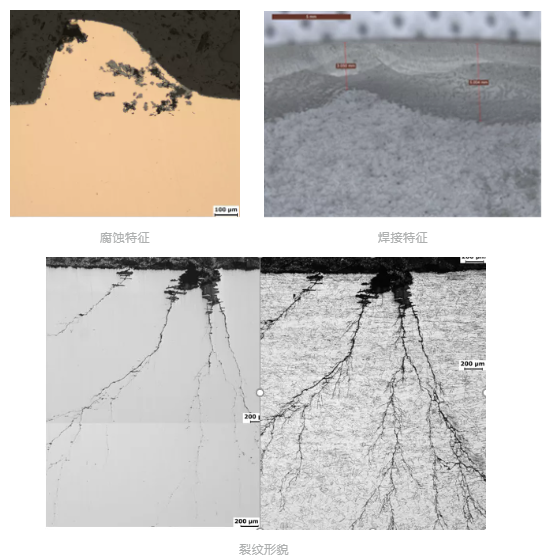

低倍酸蚀检验:检查材料内部偏析、疏松、夹杂、气孔等缺陷;表面折叠、夹砂、斑疤等缺陷;内裂纹、白点、过烧等;锻造流线、焊接质量、磨削烧伤等。

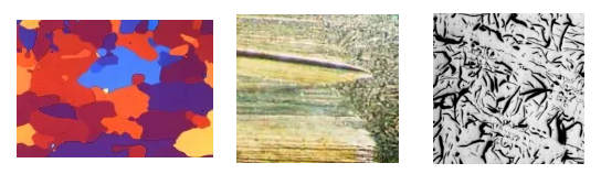

显微组织分析:判断失效件的热处理或冷加工工艺是否正常。
分析失效件在工作条件下发生的腐蚀、磨损、氧化和表面加工硬化等。
