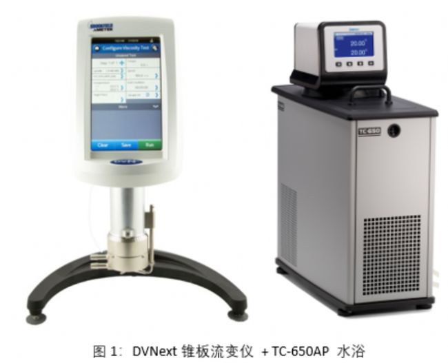

本文使用DVNext锥板流变仪+TC-650 AP循环水浴系统(如图1所示)测试一种量子点墨水(用户提供)在25℃条件下的粘度。

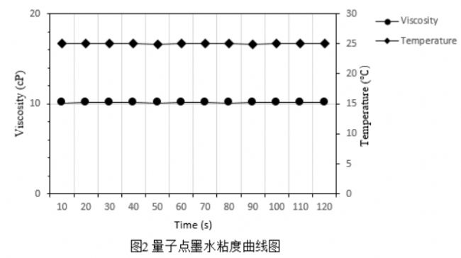

TC-650AP水浴循环系统用于控制样品温度,Rheocalc T软件连接主机,进行程序编辑及数据采集,绘制粘度变化曲线。根据流变仪操作手册调节锥板转子与样品杯之间的间隙,然后吸取一定量的量子点墨水于锥板流变仪的样品杯中,待转子及样品杯安装完毕后,连接流变仪主机和水浴循环系统,设置测试温度为25℃。使用Rheocalc T软件编辑粘度测试程序,待样品温度稳定后开始粘度测试。测试结果参阅图2 。
分析与思考
使用“Multi Point”功能采集数据,“Test Averaging”功能计算粘度平均值,并观察和分析测试过程中仪器稳定性及数据波动。根据图2可知,该量子点墨水在转速为15 RPM条件下测得的粘度值为10.18cP;测试过程中,数据波动非常小,相对标准偏差仅为0.04%。Brookfield独有的连续感应器可以保证测试数据输出的实时性和准确性。测试过程中,温度非常稳定,始终保持在25±0.01℃之间。
