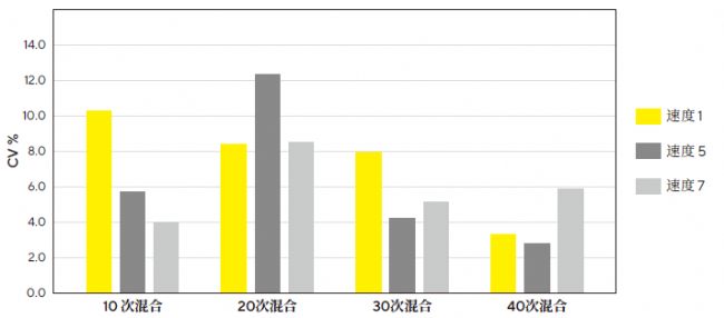

充分混合可以改善 3D 细胞培养的结果
当使用Picus® Nxt移液器以中等混合速度(速度5)混合30 - 40次(图 1)来制备并移取 GrowDex®混合物时,3D 细胞培养重复操作之间的变异系数(CV%)最低。按照该工作流程,当移取 100 μL 至 96 孔板时,CV< 3%。
图1: 中等移液速度和多次混合步骤产生了可重现的3D细胞培养结果。

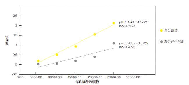

另一方面,不细心的混合操作可能会产生气泡和泡沫,从而导致细胞数量变化增大,且细胞活力降低(图2)。同样地,混合操作不严谨也会导致最终样品中水凝胶含量出现很大 差异(图 3)。
图2: 充分混合能够增加细胞接种的重现性,而不严谨的混合操作则会降低重现性和细胞活力。

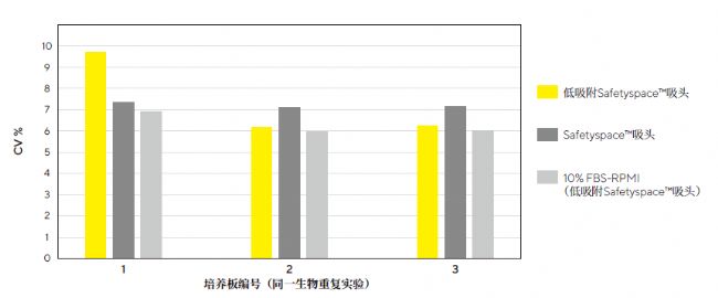

推荐使用赛多利斯 Safetyspace™滤芯吸头进行3D细胞培养的移液
建议在细胞培养应用中使用赛多利斯Safetyspace™滤芯吸头,因为滤芯能够降低交叉污染的风险。
使用单道Picus® Nxt 300 移液器将GrowDex®稀释液移取到 384 孔板上,过程中采用带孔板跟踪功能的多次分液模式(10 × 30 μL),以防止移液到错误的孔中(图 4)。使用同一个吸头进行总共 176 次重复移取。将 Safetyspace™吸头与低吸附Safetyspace™吸头进行比较。作为参考,使用低吸附Safetyspace™吸头移取 10% FBS-RPMI。
图4: 建议使用Safetyspace™吸头进行可重现的3D细胞培养物移取。

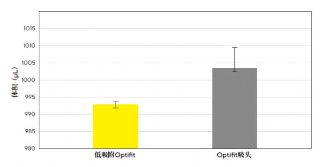

我们建议将赛多利斯低吸附吸头与Picus®移液器的最低速度(速度1)和反向移液技术结合使用,因为在移取非常粘稠的液体(如Triton X-100)时,这种方法产生的标准偏差和误差最低(图5)。当移取容易起泡的液体(如蛋白质含量高的液体)时,也建议使用低吸附Safetyspace™吸头和低移液速度。
图5: 推荐使用低吸附吸头移取粘性液体。

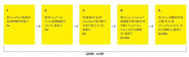

可以按照图 6 所示的工作流程进行3D细胞培养的制备工作。
图6: 使用GrowDex® 进行3D细胞培养的方法通常有两种: 将细胞包埋至GrowDex®,或在GrowDex®顶部接种细胞。
图7: 在 96 孔板中用GrowDex®包埋细胞示意图。
使用Picus® Nxt移液器优化了“在GrowDex®中包埋细胞”的工作流程,图7所示说明包括了执行每个步骤所需的时间。
