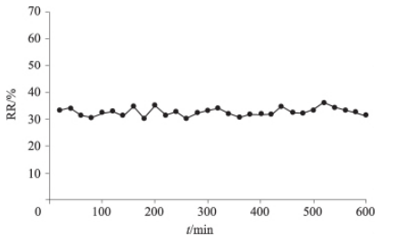

探针植入后,用延胡索乙素质量浓度为1.1721μg·mL-1的 含药人工脑脊液以1.5μL·min-1流速灌流探针。平衡1h后,每隔20min收集一次透析液样品,灌流 10h,测定含药人工脑脊液和透析液样品中药物浓度,用反透析法测定延胡索乙素的体内回收率。按以下公式计算体内回收率。结果见下图。
体内回收率(RR)(%)=RL(%)=(Cperfuse- Cdialysis)/Cperfuse×100%。
延胡索乙素脑微透析探针体内回收率的稳定性
结果表明,当灌流液流速为1.5μL·min-1时,10h内,脑探针中延胡索乙素体内平均回收率为32.03%,RSD为5.65%。延胡索乙素的体内回收率在10h内能保持相对稳定。
