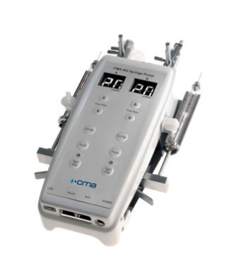

微透析技术可监测靶部位组织细胞外的游离药物浓度,因此,监测组织中药物的浓度比传统血药浓度的定量结果更具预测性。本次实验微透析系统包括CMA150型动物保温垫、CMA402型微量注射泵、MAB85型低温样品收集器、CMA30型线性微透析探针(分子截留值6KU,透析膜长1CM),均购自美国CMA公司。

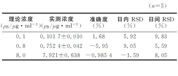

微透析样品中环磷酰胺的精密度和准确度实验结果
文献报道,环磷酰胺普遍应用于乳腺癌联合治疗方案中,在乳腺癌化疗过程中占据着不可忽视的地位。因此,本研究采用HPLC-MS/MS法检测乳腺微透析液中环磷酰胺的药物浓度,方法专属性强,检测限低,检测时间短,可在8min内快速检测出乳腺中环磷酰胺的药物浓度,提供了一种快速有效监测环磷酰胺药物浓度的方法
