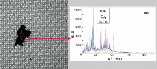

由金属或陶瓷组成的颗粒都质地坚硬,可以研磨;而由塑料和其他有机材料组成的颗粒则质地柔软,研磨性欠佳。配有激光诱导击穿光谱(LIBS)的光学显微镜可用于快速、准确地测定颗粒成分[3](参考图3)。其他方法(如扫描电子显微镜(SEM)+能量色散X射线谱仪(EDS/EDX))的速度则较慢且用时更久。与SEM/EDS/EDX相比,LIBS能更快地确定颗粒成分,从而更有效地找出颗粒污染的来源[3]。
图3: 经LIBS分析的滤膜上的钢质颗粒的图像。
