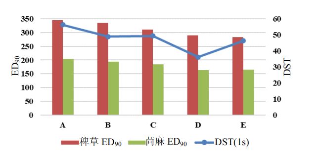

通过检测不同制剂配方的药液动态表面张力,以达到药液有效快速附着、润湿叶片的目的,来提升药效。通过分析 30 ms到1000 ms内,稀释药液在表面吸附期的动态表面张力迅速变化,来初步判断药液与杂草叶面的接触和润湿情况。最终结合室内药效数据,来研究药液动态表面张力与药效关系。

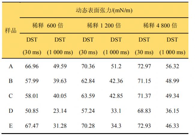

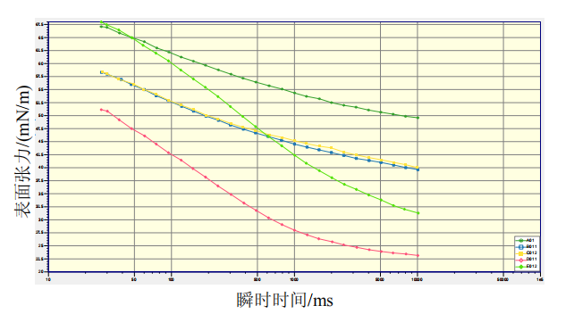

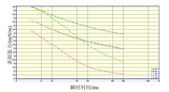

测定原理及方法:动态表面张力大小由表面活性剂分子迁移和扩散到新表面的速率和表面吸附量大小所决定。此次采用德国 KRÜSS-BP100 动态表面张力仪测定 480 g/L 硝磺草酮悬浮剂制剂不同稀释倍数的动态表面张力。480 g/L 硝磺草酮悬浮剂 A、B、C、D、E 5 个制剂,分别稀释至 600 倍、1200倍和 4800倍,即按照室内药剂的施用剂量为 300、150、37.5 g a. i./hm2 时,测定其从 20 ms 到 1000 ms 的表面张力变化情况,将测定结果进行图形拟合及数据分析,截取药液起始 30 ms 及最终1 000 ms 的动态表面张力数据,如表1及图1~图3所示。
 表1 不同稀释倍数药液DST变化值
 图1. 稀释600倍药液DST变化趋势
图 2. 稀释1200倍药液DST变化趋势

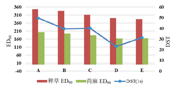

图4  稀释600倍药液 DST(1000 ms)与ED90关系

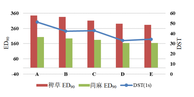

 图6 稀释 4800倍药液DST(1000ms)与ED90关系

对于除草剂而言,药液表面张力低于植物叶面润湿临界值大概 25 mN/m,药液就可以由气孔直接渗入表皮。对于稀释 600 倍条件下,D 配方的动态表面力为 23.14 mN/m,已经低于杂草叶面的临界值,那么药液势必更有效地渗透,药效会更高,尤其对于叶片厚,蜡质层稍厚的阔叶杂草会更加明显。对于稀释 600 倍条件下,E 配方的动态表面张力为 31.28 mN/m,略高于叶面的临界值,可能对于阔叶杂草的防效会有所下降。把药液表面张力与靶标表面张力关联,可以初步看出,药液表面张力越接近杂草叶面临界表面张力值,药液防效会越优秀,当偏离程度大时,除草活性会受到明显影响。
通过对 480 g/L 硝磺草酮悬浮体系制剂的研究,进而测定 5 个不同制剂配方的 3 种稀释浓度液的动态表面张力,研究防治效果与动态表面张力的关系。结果显示无论对禾本科还是阔叶杂草,悬浮体系药液的动态表面张力的变化趋势,在一定程度上与其药效正相关。
