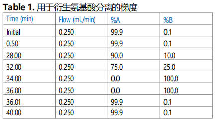

将 5µL 体积的每个衍生反应注入与 Waters PDA 检测 器相连的Waters Acquity H-Class UPLC。使用 Waters AccQ-Tag Ultra C18 色谱柱(1.7µm,2.1 x 100mm)以 0.25mL/min 的流速进行分离。柱温为 45°C。洗脱梯度如表1所示。流动相为A:在 MilliQ 水中稀释10倍的 Waters AccQ-Tag Eluent A 和 B:Waters AccQ-Tag Eluent B。为了确定每种氨基酸的氨基酸浓度,Waters Amino 酸标准(沃特世公司,部件号 WAT088122)是在 5、10、25、50 和 100pmol/µL 的浓度下衍生。

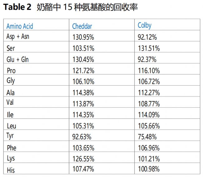

Discover 2.0 经评估可促进奶酪的酸辅助氨基酸水解。将结果与对相同样品进行的传统烘箱水解方法进行了比 较。表2重点介绍了在传统水解烘箱条件以及 Discover 2.0 酸水解反应条件下切达干酪和科尔比干酪样品的氨基酸回收率。所有 Discover 2.0 辅助水解反应在回收率方面都与传统水解反应的对应物相比很好。
