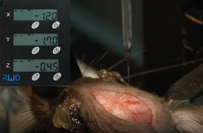

1.手术前定位:通过预实验对脑区精准定位(可通过台盼蓝注射定位)。在病毒注射前,我们可以先注射台盼蓝进行预实验以达到练手的目的,提高后面实验的成功率。
脑区坐标定位参考:调平时注意左右高度差小于0.03mm。
2.病毒注射:选择较细直径的玻璃电极可以减少注射损伤,对于浅层脑区注射,可减少病毒泄露。病毒注射后留针10min。

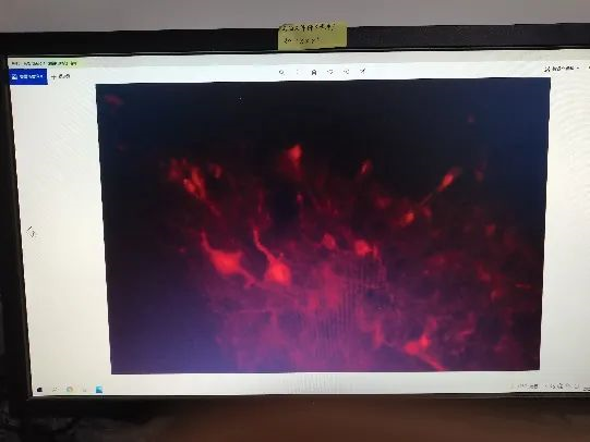

3.病毒注射检测:切脑片看荧光表达。
荧光染色实验拍不出带有荧光的细胞,可能原因是显微镜聚焦未在神经细胞这一层上(如上图出现模糊团状,可能会是细胞)、注射的脑区与病毒反应的特异性神经元数量太少、或是荧光淬灭掉了。

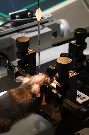

1.病毒注射与陶瓷插针植入可以在同一个手术进行,避免二次手术对小鼠造成伤害;
2.选择合适的夹持器,满足不同深度及相对距离的植入手术;
3.定期查看定位仪操作臂与夹持器的固定情况,防止角度偏差。

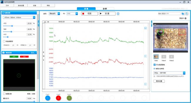

1.首先检查线路连接:包括光纤与机器连接的端口,光纤与小鼠连接的端口(并使用酒精擦拭光纤端口和镜头)。
2.调高曝光时间:Cmos相机拍摄时间增加,有助于采集到荧光信号。
注意事项:
1.若未记录到信号,可适当调高光源功率;
2.动物脑区较大,病毒注射量可适量增加;
3.病毒注射后也可先不埋植插针,待2-3周后病毒表达,陶瓷插针连接光纤一起植入,边植入插针边检测钙信号。
