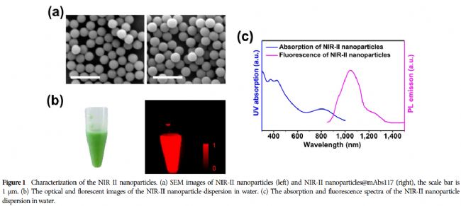

NIR-II荧光纳米颗粒是通过将有机染料封装在聚苯乙烯(PS)纳米颗粒中制备的。纳米颗粒表面修饰的羧基,允许与胺功能化的单克隆抗体(mAbs117)进行偶联。与mAbs117偶联后,纳米颗粒(NIR-II nanoparticles@mAbs117)尺寸增大47 nm、表面变粗糙(Figure 1(a))。制备的纳米颗粒分散在水中呈淡绿色,并显示明亮的NIR-II荧光(Figure 1(b))。其紫外-可见-近红外(UV-Vis-NIR)吸收光谱在806 nm处出现峰值,而荧光发射光谱在1046 nm处出现峰值(Figure 1(c))。

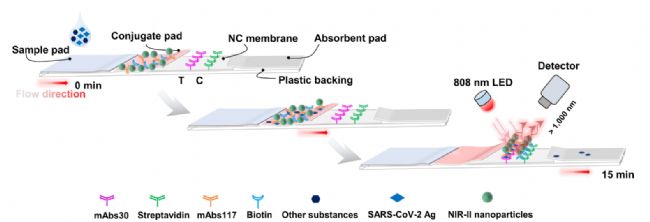

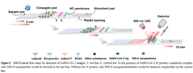

纳米颗粒对于新冠病毒抗原进行LFA检测的原理如Figure 2 所示。LFA条带由5部分组成:样品垫(Sample pad)、结合垫(Conjugate pad)、NC膜(NC membrane)、吸收垫(Absorbent pad)和塑料衬底(Plastic backing)。NIR-II nanoparticles@mAbs117被固定在结合垫上。将N蛋白捕获抗体(mAbs30)和链霉亲和素分别置于NC膜上的测试线(T线)和控制线(C线)上,T线和C线之间的间隙约为3 mm。样品液被滴加到样品垫上后,在毛细力作用下流向吸收垫。在流动过程中,样品中新冠病毒N蛋白将与结合垫上的nanoparticles@mAbs117形成 nanoparticles@SARS-CoV-2 N蛋白复合物。由于新冠病毒N蛋白与mAbs30之间的抗原抗体相互作用,该复合物在T线上被mAbs30抗体捕获,形成三明治免疫复合物结构。样品中N蛋白越多,在试验线上聚集的夹心免疫复合物越多。随着样品继续流动,生物素标记的nanoparticles@mAbs117被链霉亲和素捕获在C线上。在808 nm激发并在1000 nm长通滤波器滤波后,可使用低成本的InGaAs光电探测器在室温下记录荧光信号。荧光信号与纳米颗粒的数量呈正相关。通过对T线和C线的荧光信号强度积分,建立抗原浓度与荧光强度的对应关系,可以得到定量的样品浓度。基于此原理,建立了一种高灵敏度的SARS-CoV-2抗原横向流动检测方法,可用于SARS-CoV-2抗原的定量早期诊断。

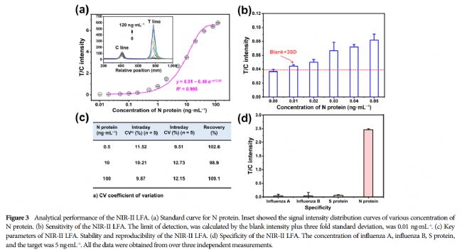

优化筛选出NIR-II nanoparticles@mAbs117的抗体载量和免疫测定时间为240 ng·mL-1和15min。随后,通过检测不同浓度的新冠病毒重组抗原,评估LFA的灵敏度。随着N蛋白浓度的增加,T/C信号强度相应增加(Figure 3(a))。T/C强度与N蛋白浓度在0.02-120 ng·mL-1范围内呈良好的线性关系。在检测阈值附近进行了一系列低浓度实验。通过空白加三倍标准差的平均信号强度计算,LoD降至0.01 ng·mL-1(Figure 3(b))。再现性是评价方法有效性的关键因素。在N蛋白浓度为0.5、10和100 ng·mL-1时,回收率估计分别为102.6%、98.9%和109.1%(Figure 3(c))。通过检测甲型流感、乙型流感、S蛋白(SARS-CoV-2重组刺突蛋白)和N蛋白,验证了条带的特异性。结果表明,本研究的条带可以特异性识别新冠病毒,并且与其他蛋白没有交叉反应(Figure 3(d))。

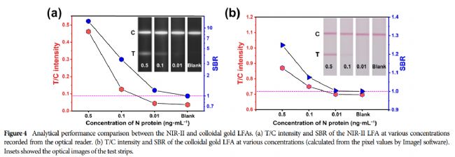

从低抗原浓度的检测中发现,T线与背景信号区分明显:当抗原浓度降低到0.1 ng·mL-1时,SBR高达3.46;当抗原浓度低至0.01 ng·mL-1时,SBR仍可达到1.21,但T线看起来比较模糊(Figure 4(a))。与商业胶体金分析试剂盒进行比较,在用相同抗体制备的胶体金检测试剂盒中:当抗原浓度稀释到0.1 ng·mL-1时,T线不明显;而0.5 ng·mL-1时SBR仅为1.23(Figure 4(b))。另一种商业胶体金型新冠病毒抗原试剂盒,当抗原浓度稀释至0.5 ng·mL-1时,T线不清晰。结果提示NIR-II LFA检测新冠病毒抗原的敏感性高于胶体金LFA。

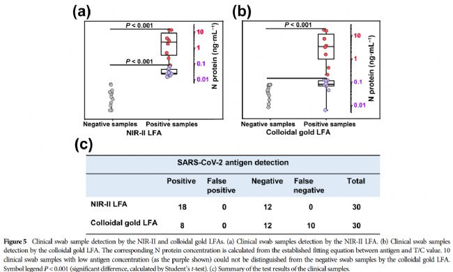

为进一步验证NIR-II LFA的有效性,研究采集了30份临床拭子样本,包括18份COVID-19阳性样本和12份COVID-19阴性样本(由深圳疾病预防控制中心PCR证实)。通过比较荧光强度分布曲线可以清楚地区分阳性样品和阴性样品。其中10例抗原浓度较低,范围为0.015 ~ 0.068 ng·mL-1(Figure 5(a))。我们测试了相同条件下胶体金检测方法 (WWHS Biotech, Inc.)。18份阳性样本中仅检出8例抗原浓度较高的病例(Figure 5(b)),其余10例抗原浓度较低无法与阴性样品区分。如Figure 5(c)所示,NIR-II LFA优于胶体金LFA,因为它可以减少假阴性样品的数量。需要指出的是,标本保存液和保存时间可能会影响临床标本抗原定量的准确性。目前的结果表明,NIR-II方法在疑似病例或早期感染的情况下可以实现更敏感的COVID-19检测,但仍需要对临床COVID-19样本进行更详细的研究,以供未来应用。
