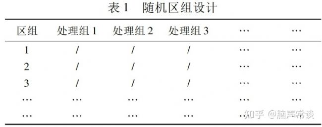

随机区组设计,又称配伍组设计,通常根据相同或相似的性质(如动物巢、体重等非实验因素)将受试者分为B区组(配伍组)。),每个区块的受试者被随机分配到K个治疗组。见表1。
随机区组设计主要关注加工因素的影响,比较多个样本均值的差异。数据的特征在于每个块中相同的处理因子;组内数据是随机分配的不同被试后处理效应的结果;数据是独立的。可以看出,随机区组设计将数据分为两个方向:区组和治疗组。分析区块就是在控制一些可能影响实验结果的主要非处理因素(区块)的基础上,比较不同处理组之间的差异。而且随机区组设计只有一层随机误差,即观察对象个体差异引起的随机误差。因此,随机区组设计方法的差异检验结果会更准确。

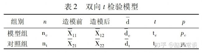

如果只有一个模型组,即只有一个模型组和一个对照组,那么随机区组的方差分析就可以等价于配对t检验。如果差异检验采用配对T检验,且数据满足检验条件,也可建议采用以下设计模型,如表2所示。
如上表所示:造模前对比对照组和模型组(这类似于基线数据对比)。如果没有统计学意义,但建模后有统计学意义,说明两者有差异;同时对对照组和模型组造模前后进行比较。如果对照组无统计学意义而实验组有统计学意义,也可以排除时间对处理因素的影响。该模型在应用中具有重要的现实意义。
