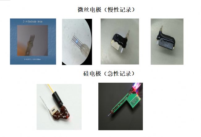

1.电极检查
电极固定在海绵中,便于安全装运和存储。对刚收到的电极应进行外观检查并确认是否完好。在透明包装盒未开封的情况下,肉眼或借助显微镜检查电极的整体外观,主要确定电极是否包装完好,电极在包装盒内是否岀现移动或脱落,导致电极丝被破坏掉。如果怀疑电极丝损坏了,可在50×或100×的显微镜下检查,检查包括电极丝整体整齐度、电极丝尖端是否出现折弯及涂覆层脱落现象。有以上情况的话及时拍照并给公司相关负责人员反馈。取电极时,一手捏着泡沫夹板,另一只手或镊子紧紧夹住着电极接口处,不能触碰电极尖端和表面。另外,只可使用带有刻度尺的显微镜对电极丝的直径进行测量,检查时切勿使用其他设备触碰到电极丝。
2.灭菌
方法一,使用前采用气体灭菌,灭菌温度不能超过110℃。
方法二,电极尖端先在75%酒精中浸泡,切勿将电极尖端触碰到容器表面,然后用无菌水顺着露岀的电极尖端往下冲洗,避免酒精残留。对于硅胶材料的电极如柔性电极应尽量避免酒精长时间的接触,可使用无菌生理盐水浸泡消毒。
3.阻抗值测量
a.阻抗测量仪上有正、负(参考)两个夹子,用1根金属棒探入生理盐水,负的夹子夹在这个金属棒上;
b.阻抗测试仪正的一端接在从电极端口段引出的接线端或插针上,将电极丝尖端浸入生理盐水液面以下2-3mm处,待仪表上的数值稳定后,进行读数并记录(微丝电极的测试频率通常为1000Hz)。
电极的阻抗值是一个范围,不同厂家选用的电极丝直径、材质、加工工艺都会导致做出的阻抗值不尽相同,因此应以最后能够采集到信噪比较高的信号为准
4.存放电极
急性实验电极可以多次使用,从动物体内取出后的电极放在酒精液中浸泡一段时间(硅胶材质的电极不能使用酒精长时间浸泡),用注射器抽取生理盐水对电极丝的部位轻轻冲洗,将电极上残留的组织清洗干净。对于急性单电极(多通道阵列电极不适用),若尖端处沾有难以清洗的组织,可使蘸有酒精的棉球从电极尾部向尖端小心轻轻擦拭,此过程中切勿对电极丝受力或反向擦拭。最后用原包装盒内的海绵固定封装存放(勿将电极丝触碰到海绵),勿将电极存放于粉尘颗粒物较多的的环境中。
