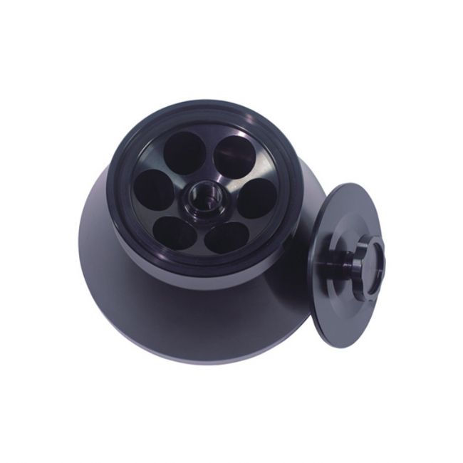

4 铝合金不能受腐蚀
离心机转子一般是用铝合金制造,当受腐蚀后强度降低,容易出事故。铝合金易受液体腐蚀,清洗后应用吹风机吹干,或倒置一段时间,确认干了才能使用。有的血站进口离心机,6个铝杯里应有的6个塑料托没有。塑料托中应放血袋,避免直接放在铝杯里。注意试管有无裂纹。若试管(尤其是反复使用的试管)有裂纹,万万不可使用,否则在使用中试管破裂会引起转子旋转中失去平衡,可引发断轴等恶性事故。
