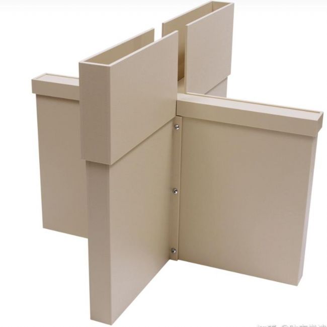

标准的高架十字迷宫拥有一个小型的中间出发区域,此区域有4条向四方延伸的开阔/封闭臂,四条臂长约30-50公分且宽约为5-10公分,彼此间保持90度夹角,实际的大小由您要使用的实验动物种类而定(大鼠、小鼠甚至是小型灵长目) 。开阔臂与封闭臂采交叉间隔,封闭臂通常拥有高达40公分但无天花板的墙面,墙面可以是透明或是雾面 ,至于开阔臂的末端建议可以加装一块挡板,防止动物在开阔臂探索时掉落。迷宫的颜色应该与实验动物的颜色形成对比以利观察或分析 (例如白鼠配深色迷宫) 。整组迷宫需离地至少50公分,防止动物从开阔臂逃离。
