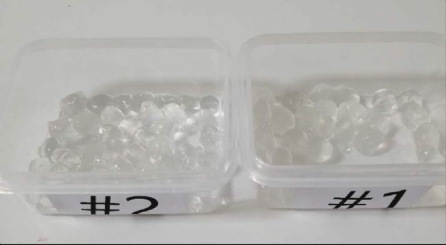

实验样品为某品牌提供两种爆珠样品。尽量挑选大小一致的样品作为待测样品。
图1 测试样品图

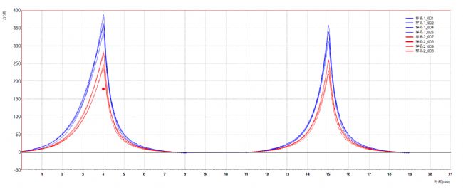

对爆珠进行全质构测定,通过两次按压可以得到爆珠的硬度、咀嚼性、内聚性、回复性和弹性。实验结果如表1所示,质构图片如图2所示。观察质构仪图谱可以直观看出样品1与样品2 质构特征有明显的差异,根据数据表可得样品1的硬度、咀嚼性大于样品2,这表示在咀嚼时,样品1的硬度大于样品2;在咀嚼过程中,爆珠从完整状态到咀嚼到可以吞咽的状态,样品1所须咀嚼做的功比样品2大。样品2比样品1的回复性较大,这说明样品2在一次下压后,有较好的反弹能力。样品2的弹性略小于样品1.这说明经过一段时间后,样品1的回弹能力较好。两者内聚性相当,说明两种爆珠对外界的抗挤压能力相当。
图2 爆珠全质构测试图

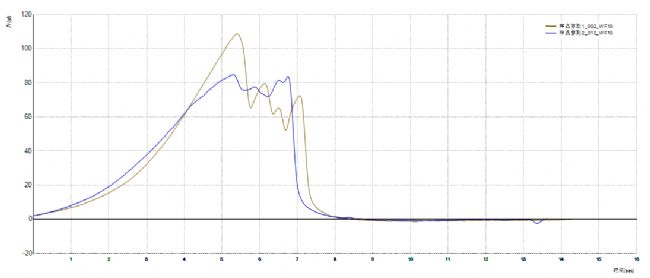

使用穿刺装置对爆珠进行刺破实验,根据实验结果显示,样品1破裂时所表现的脆性比样品2大,这说明爆珠样品1在咀嚼破裂时所表现的脆性比硬度大。
图3  爆珠穿刺破裂曲线
