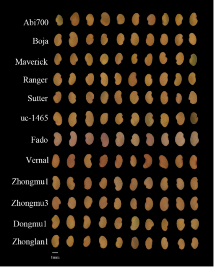

Abi700、Boja、Maverick、Ranger、Sutter、uc-1465、Fado、Vernal、Zhongmu1、Zhongmu3、Dongmu1、Zhonglan2 12个苜蓿品种由甘肃寒旱区种质资源库提供。种子被保存在平均温度为-18°C的储藏室的防水袋中,直到2020年1月用于成像。种子照片如图1所示。
图1.12种苜蓿的种子图像

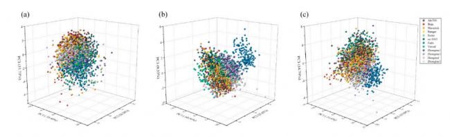

当我们将PCA应用于形态特征时,前三个原理成分解释了种子之间原始方差的 67.41%,PC1、PC2 和 PC3 分别为 35.40、20.28 和 11.73%(图 2a)。 对于光谱特征,前三个主成分的解释方差率分别为总方差的 60.56、25.63 和 9.33%(图2b)。此外,基于形态特征和种子光谱的 PCA 结果还表明,前三个主成分解释了种子之间原始方差的 65.98%,PC1、PC2和 PC3 分别为 31.60、19.59 和 14.79%(图 2c)。然而,无论是基于形态学、光谱数据或其组合的PCA得分图都未能将不同品种的种子分成12个不同的组。
图2.(a)形态学、(b)光谱学和(c)形态学与12个品种的光谱特征数据集结合的前三个主成分(PC)的三维图

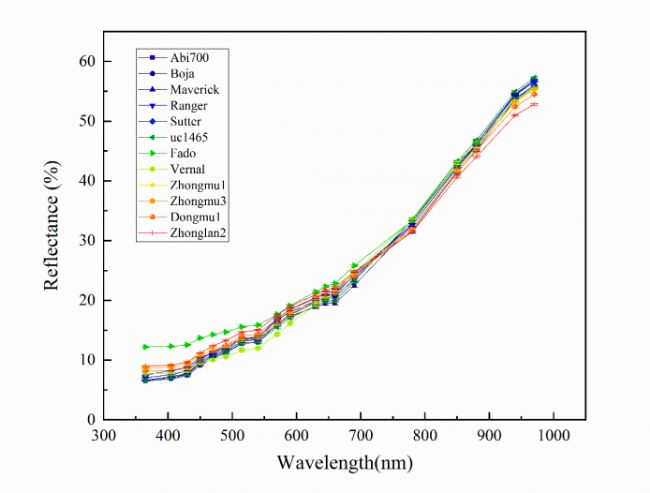

总的来说,12个品种种子的反射率表现出相似的趋势,波长越长,反射率越高(图3)。然而,在每个波长下,品种之间的反射率存在显着差异。例如,法朵在365~780 nm光谱范围内的反射率值明显高于其他品种,而在850~970 nm范围内的反射率值低于除中木1、中木3、春夏、冬木以外的其他品种。1和Zhonglan2。12个品种的种子根据其对365~540 nm和880~970 nm的光反射率可分为3组。第一组只包括法朵,第二组包括中木1、中木3、东木1和中兰2,第三组包括阿比700、博雅、马克里克、游侠、萨特UC-1465和弗纳尔。对于 uc-1465、Boja和 Maverick,它们表现出非常相似的反射率模式,在 365 到 540 nm 范围内具有最低值,在780到970nm范围内具有最高值。
图3.12个紫花苜蓿品种的19个波长(nm)的平均光反射率

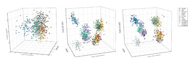

如前所述,基于不同的数据源开发了两种多元判别分析模型:形态特征数据、光谱特征数据以及形态和光谱特征数据的组合。结果表明,基于形态特征数据的LDA 模型对训练和独立测试数据集的分类准确率分别为 43.63% 和 42.22%。另一方面,法多与其他品种有明显的距离,其他11个品种无法分开(图4a)。相比之下,LDA 模型的准确度在光谱数据的基础上得到了极大的提高,在训练和测试数据集上分别表现出高达 87.50% 和 86.81% 的辨别准确度(补充表 S4)(图 4b)。当使用组合形态特征和光谱数据时,总体正确分类率在训练集和测试集分别为 91.96%、92.44% 和 91.53%。然而,不同品种的分类精度差异很大。例如,分类Fado的准确率是100%,而中牧3的准确率低至LDA的11.67%。
图4.基于(a)形态,(b)光谱和(c)形态结合光谱特征的线性鉴别分析(LDA)模型用于鉴别紫花苜蓿12个品种种子的得分图

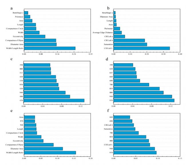

对于具有形态数据的LDA模型,前5个特征解释了总变异的72.98%,其次是宽长比 (24.60%)、直径面积 (15.56%)、紧凑椭圆 (15.33%)、偏心率 (10.13%) , 和宽度 (7.36%), 表明品种之间的形态区分主要基于形状特征 (图 5a)。对于光谱数据,470 nm (12.75%)、490 nm (9.74%)、940 nm (8.79%)、430 nm (7.44%)、970 nm (7.28%) 是前五个特征加起来 LDA的 46.00% 变化(图5c)。对于形态和光谱数据的组合(图5e),宽度/长度比(15.53%)、直径面积(11.60%)、紧凑椭圆(8.81%)、偏心率(5.76%)和宽度(5.14%)是前5个特征,占LDA变异的46.86%,说明形态特征对品种鉴别有很大贡献。
图5.LDA和支持向量机 (SVM) 模型的形态、光谱和形态结合光谱特征的相对重要性。(a)LDA的形态特征
