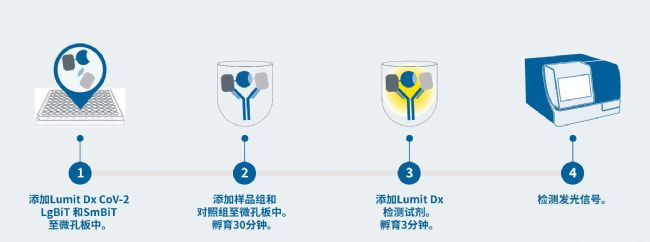

Lumit 实验中,样品的添加和测读如图 1 所示。没有清洗的步骤并且一小时内测得结果,使得这个实验可以应用于高通量筛选。SpectraMax iD5 多功能酶标仪具有超冷光电倍增管(PMT),可以为 Lumit Dx 新冠病毒免疫实验提供高灵敏度的发光检测。
优点
•放大高通量筛选,省去清洗步骤,
•样品体积仅需 15 微升,
• 一小时内测得结果。
图 1 Lumit Dx 新冠病毒免疫实验的工作流程。添加 - 孵育 - 测读全流程将在一小时内完成,并且可以用于自动化和高通量筛选。

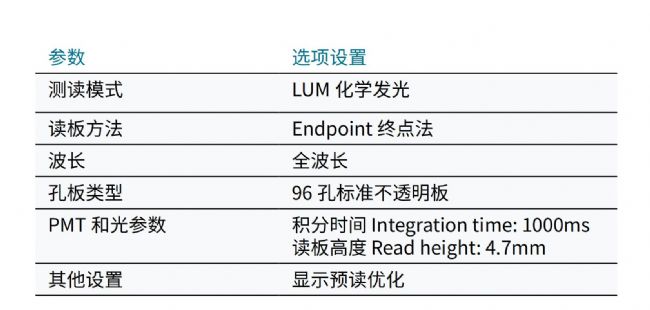

使用 SpectraMax iD5 读板机测读, 如表 1 所设置。 测读完成后, 相对发光单位 (RLUs) 显示在 SoftMax Pro 软件的plate 板块中。 在模板中, 这些孔被分配到不同的组中,各组产生的表单被用于计算和显示数据结果。
实验的质控按照试剂盒技术手册进行评估。 Lumit-Dx 实验校准试剂、Lumit-Dx 阳性对照、Lumit-Dx 阴性对照都被用于确保最合适的实验性能。 相比于 Lumit-Dx 实验校准试剂, 阳性对照必须产生更高的相对发光单位值, 阴性对照必须产生更低的相对发光单位值。 如果这些条件不满足, 微孔板测读结果将是无效的。
表 1 Lumit-Dx 实验中,SpectraMax iD5 读板机仪器参数设置。全波长 ( 无波长选项 ) 设置被用于最大化的发光检测。读板高度在 SoftMaxPro 软件中的读板高度调整设置之前进行了优化。

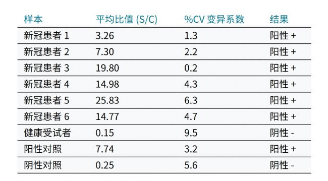

实验结果通过每一个测试样品 (S) 的相对发光单位 (RLU) 与实验校准试剂 (C) 的平均相对发光单位的比值计算得到。 S/C 比值≥ 1, 样品中新冠抗体为阳性;S/C 比值< 1, 样品中新冠抗体为阴性。 实验校准试剂的平均相对发光单位是 548, 六位新冠患者样本的平均相对发光单位从 1787 至 14155 不等, 健康受试者的相对发光单位是 86。
如表 2 显示, 新冠患者样本的比值都是大于 1, 显示阳性结果, 而健康受试者的比值都是小于 1, 显示阴性结果。
备注: 此实验样品板也在 SpectraMax i3X, SpectraMax M5,SpectraMax L 酶标仪上测读, 获得相似的结果。
表 2 在 SpectraMax iD5 读板机上获得的 Lumit Dx 新冠病毒实验检测结果。所有的样品和实验对照都有三次重复,并计算出变异系数 CV值。运用 SoftMax Pro 软件计算并分析实验结果。
