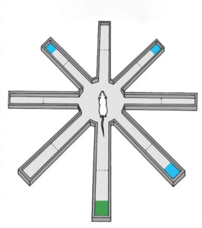

八臂迷宫(8-Arm Maze)用来检测药物或大脑受损状态下学习和记忆方面的表现,它由八个完全相同的臂组成,这些臂从一个中央平台放射出来,所以又被称为放射迷宫(Radial Maze)。八臂迷宫操作简便、可行,而且能区分短期的工作记忆和长期的参考记忆,现已被广泛用于学习记忆功能评价。

6.第六天以后,随机选4个臂,每个臂放一颗食粒;各臂门关闭,将动物放在迷宫中央;30s后,臂门打开,让动物在迷宫中自由活动并摄取食粒,直到动物吃完所有4个臂的食粒。如经10min食粒仍未吃完,则实验终止。每天训练两次,其间间隔1h以上。

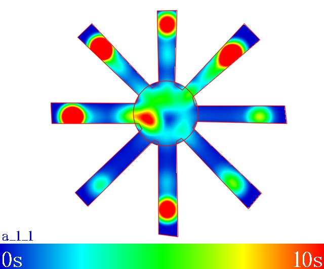

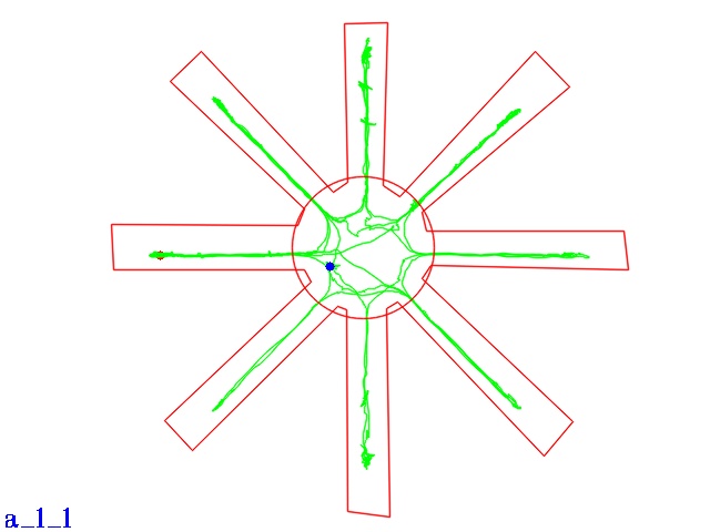

潜伏期、错误次数、正确次数、持续时间、测试次数、轨迹图、热图等,结果输出excel格式
