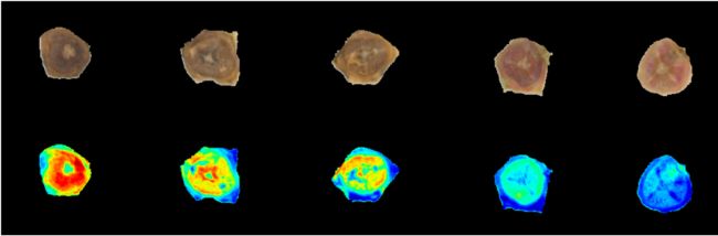

图1.成熟度等级为5到1(从左到右)的种子的多光谱图像(顶行)和相应的变换图像(底行),其中第5类是最成熟的种子
多光谱图像的nCDA 转换显示不同成熟度类别之间的颜色强度变化(图1)。高成熟度与红色相关,而蓝色与低成熟度相关。这种强度差异归因于果皮成分和结构变化。由于果皮的这一特征与种子的成熟度等级有关,因此可以有益于种子成熟度分类,并提供有关种子各个发育阶段果皮结构的更详细信息。MSI确认了通过叶绿素荧光分选获得的五个成熟度等级,这是种子样本提供者使用的方法。

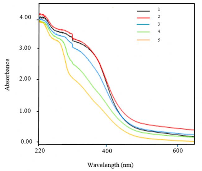

由于洗涤种子的主要原因是去除萌发抑制剂,因此研究成熟结合不同洗涤方法对种子浸泡液中这些有毒物质含量的影响具有高度相关性。为此,在洗涤处理终止后,记录每个成熟等级种子浸泡溶液的紫外光谱(图2)。由于两种应用比例的水的趋势相似,因此只显示了每克种子用 20 毫升水产生的浸泡溶液的光谱。在评估的种子浸泡解决方案中,不同成熟度等级的紫外线光谱的总体趋势相似。然而,吸光度随着成熟度等级的上升而下降。
成熟度等级5的吸收率最低,而吸收率最高的是等级1和2。从总光谱中,选择260nm 作为酚类化合物的特征波长,以比较不同成熟度等级的浸渍溶液。
图2.每个成熟度等级的种子浸泡溶液(20毫升/克种子)紫外线 (UV) 吸收光谱
