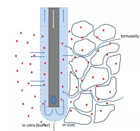

随着社会的进步,微透析技术作为一种较为先进的微量生物化学取样技术得到了广泛应用。其主要原理是用具有一定截留分子量的半透膜制成微透析探针,当微透析探针被植入目标组织中后,细胞外液中的小分子在浓度梯度驱动下通过半透膜扩散至灌注液中,然后将具有一定流速的流出液收集,之后利用其他精密仪器进行必要的检测、分析。

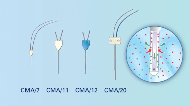

探针有多种类型,同心圆探针、线性探针和U型探针等。其中,同心圆探针和线性探针为常用探针类型。
同心圆探针根据探针用途可分为脑部探针和血液探针。脑部探针如CMA探针有CMA 7、CMA 11和CMA 12。其中CMA 7用于小鼠离散大脑区的一种细硬质探针,CMA 11则是用于大鼠离散大脑区的一种细硬质探针,而CMA 12是用于中枢神经系统研究的最佳探针,可长期植入。CMA的血液探针型号为CMA 20,CMA 20 是一种软性的金属探针,主要用于清醒自由活动动物或麻醉动物的肌肉、心脏、皮肤和脂肪等。

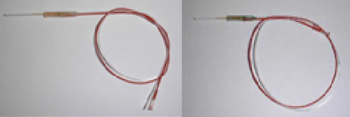

线性探针是线性管路的结构,管路中间为透析膜,一般用于外周组织,如皮肤、肌肉、心脏、肝脏、眼睛和胰腺等位置,也可以同于肿瘤的植入。可根据实验需要有相对应截留量的探针进行选择。
