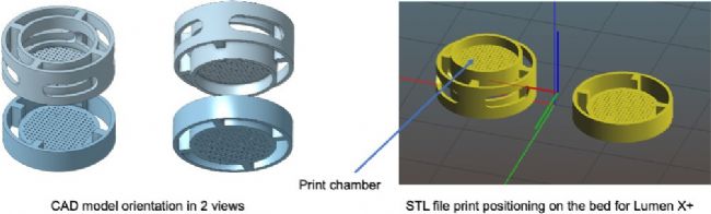

使用的生物反应器是在OnshapeCAD(计算机辅助设计)软件的帮助下设计的,并以两个 STL(标准镶嵌语言)文件导出。生物反应器的两部分包括底部和用于挤出生物打印的隔间(打印室,图2)和用于密封设备并创建封闭生物反应器的盖子。 打印室和盖子均由直径为 10 毫米的网状底部组成,允许封装基质和周围介质之间进行交换。

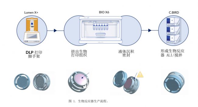

使用 Lumen X+ DLP 生物打印机和光聚合聚乙二醇二丙烯酸酯 PEGDA500 PhotoInk™ 对生物反应器进行生物打印。 之所以选择  Lumen  X+,是因为生物反应器的微米特征尺寸需要精确的光刻(光固化)制造。 PEGDA 已广泛用于生物学,通过细胞粘附域功能化或与 GelMA 等生物材料结合,以封装细胞或创建功能化支架以指导细胞定向和增殖。 PEGDA500 PhotoInk 是一种先进的生物相容性和不可降解的 PhotoInk,专为 Lumen X+ 设计。 其强大的机械性能允许创建具有低至 200 µm 分辨率细节的薄壁、微流体装置和先进的晶格结构,使其成为创建药物输送装置的理想选择。
图 2. 生物反应器示意图

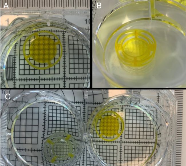

将生物反应器的 STL 模型导入 Lumen X+ 并使用 Lumen X+ LightField 软件以 50 µm 的更高分辨率设置进行切片。 Lumen X+ 为每个型号加载了 1 mL 的 PEGDA500 PhotoInk,并根据 PEGDA500 PhotoInk 的协议设置了功率设置。 打印后,构建体被水合,然后使用塑料剃须刀片小心地从构建平台上移除。 然后在去离子水中洗涤生物反应器以去除光吸收染料和未固化的树脂。 最后,在使用挤出生物打印将细胞打印到打印室之前,将构建体以水合状态储存几天。
 图 3. 生物反应器室的打印后清洗。
光吸收染料具有无毒成分,并且在本技术说明中进行的储存步骤是可选的。为了获得最佳的显微镜条件,建议去除多余的光吸收染料。如果不需要显微镜,则可以在清洗后立即进行基于挤出的生物打印步骤,以去除未固化的 PhotoInk。对于载有细胞的构建体,建议使用平衡缓冲液或细胞培养基作为洗涤溶液。

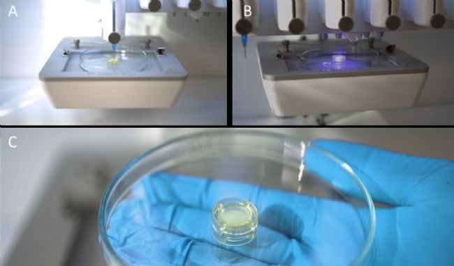

对于进入打印室的生物打印,使用了配备标准气动打印头和 CELLINK Bioink 的 BIO X6。选择一个直径为 10 毫米、高 1 毫米的圆柱形模型,并使用 DNA Studio 软件进行调整,最终直径为 8  毫米,共三层。固化挤出的生物墨水后,生物反应器盖的边缘用  PEGDA500  覆盖,然后将其放置在打印室的顶部以将其关闭。最后,使用 BIO X6 的 405 nm 光固化模块密封该设备,定位在 3 cm 处以照亮支架 15 秒。密封生物反应器是可选的,打印室可以像Transwell 系统一样单独使用,也可以用于气液界面 (ALI) 培养。

生物反应器可以放置在经典的 24 孔板中,完全或部分浸入细胞培养基中。多孔系统允许打印室内的营养物质水合和循环。此外,该生物反应器可以在没有盖子的情况下用作经典的 ALI 系统,用于皮肤组织模型的生长。
