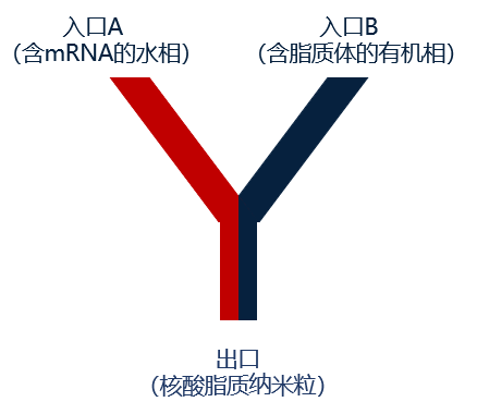

为防止疫苗有效成分mRNA进入细胞前被降解,可采用脂质纳米颗粒(LNP)对其进行包裹。具体过程为:将各种脂质成分按一定的比例进行混合,溶解在乙醇或其他有机溶剂中;将mRNA溶解于水中,并用酸性缓冲液稀释至合适浓度。配置好的两相溶液在微流控设备上进行均匀混合,快速制备包裹mRNA的核酸脂质纳米颗粒。与微流控设备匹配的核心耗材为微流控芯片,图1即为芯片内部通道示意图。
图1.微流控芯片通道示意图

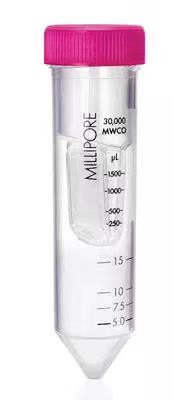

mRNA包封后需要进一步的纯化。可通过超滤去除有机相以及未包封的游离成分。超滤过程中可以进行溶剂缓冲体系的置换,以及PH值的调节,最终复合物的浓度根据需求进行灵活控制。
图2.超滤管
至于细菌、微生物的清除,一般采用0.22μm的除菌级过滤器即可。
