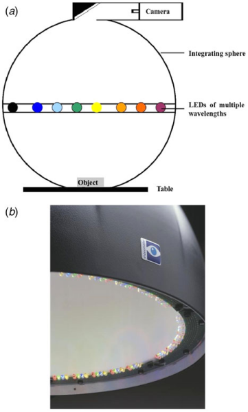

图1.多光谱成像系统的主要设置

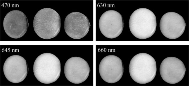

在405-970nm范围内收集光谱,包括可见光和NIR区域的较低波长。图2显示了作为整个数据集的200个常规(皖豆 28)和200个抗草甘膦(DP4546RR)大豆种子及其200个杂交后代(DP4546RR × 皖豆 28)的平均光谱。显然,除了光谱的一些细微变化外,所有光谱的总体趋势非常相似,反映了大豆种子中数百种物理和化学成分之间的差异,由样品的光谱带和种子颜色表示。 VideometerLab 测量的主要是大豆种子的表面。可见范围的差异是由于样品在整个可见颜色光谱范围内的颜色特征。此外,近红外(NIR) 区域的差异可归因于常规和抗草甘膦大豆种子及其杂交后代之间的化学差异。图3显示了用于区分常规和抗草甘膦大豆种子及其杂交后代的最相关波长的图像。由于大豆种子中的成分较多,因此很难根据化学成分确定光谱差异。此外,在可见光和近红外范围内都观察到了成分差异,可用于定性分类。这种现象可能有多种来源;因此,使用了多元分类模型。
图3.用于区分抗草甘膦(DP4546RR,左)和常规(皖豆 28,中)大豆种子及其杂交后代(DP4546RR × 皖豆 28,右)的最相关波长的图像

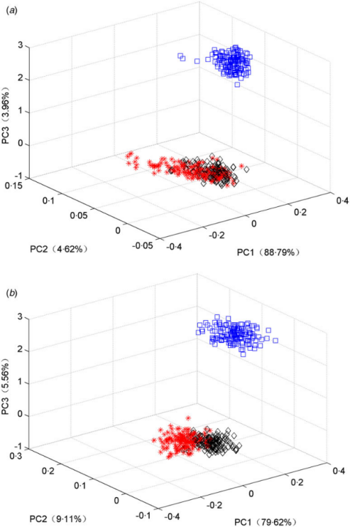

图4.常规(皖豆28)和抗草甘膦(DP4546RR)大豆种子及其杂交后代(DP4546RR×皖豆28)前三个主成分的三维得分图,光谱数据集(a),以及组合的光谱和形态特征数据 设置(b)
最初进行PCA是为了检查常规和抗草甘膦大豆种子及其杂交后代在主成分(PC)空间中的质量差异。200个常规和200个抗草甘膦大豆种子及其200个杂交后代的所有光谱都用于PCA。图4显示了使用前三个评分向量的三维PC评分图,PC1、PC2和PC3来自光谱数据以及样本的组合光谱和形态特征数据。最初的三个因素占光谱变化的大部分(光谱数据集和组合光谱和形态特征数据集分别为 97·37 和 94·29%),用于使区分更加清晰。发现常规和抗草甘膦大豆种子明显用组合的光谱和形态特征数据从三维 PCA 空间中的混合后代中分离出来。这些结果表明,区分常规和抗草甘膦大豆种子及其杂交后代是可能的,并且样品的不同光谱属性与样品的特征相关。此外,一个特征加权算法(ReliefF)用于识别主要特征。结果表明,前五个主要特征是猎人 a* 和 b*、面积以及 660 和 470 nm 的光谱带。值得一提的是,光谱带和形状特征在区分常规和抗草甘膦大豆种子及其杂交后代方面很重要。

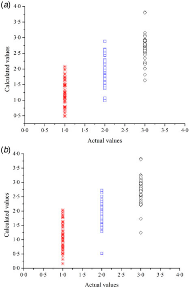

图5.使用PLSDA模型和光谱数据集 (a) 以及光谱和形态学的组合,绘制了常规(Wandou 28)和抗草甘膦(DP4546RR)大豆种子及其杂交后代(DP4546RR × Wandou 28)的实际与计算值图 验证集中的特征数据集 (b)
对于PLSDA,基于最小分类误差,发现LV的数量为8。图5显示了使用PLSDA模型与光谱数据(图5(a))以及验证集中的组合光谱和形态特征数据(图5(b))对大豆种子类型的预测。结果表明,PLSDA 模型结合多光谱成像获得了足够的信息来区分常规和抗草甘膦大豆种子及其杂交后代样本。使用光谱数据和组合光谱和形态特征数据的预测准确度的平均值分别为72%和73·33%。
