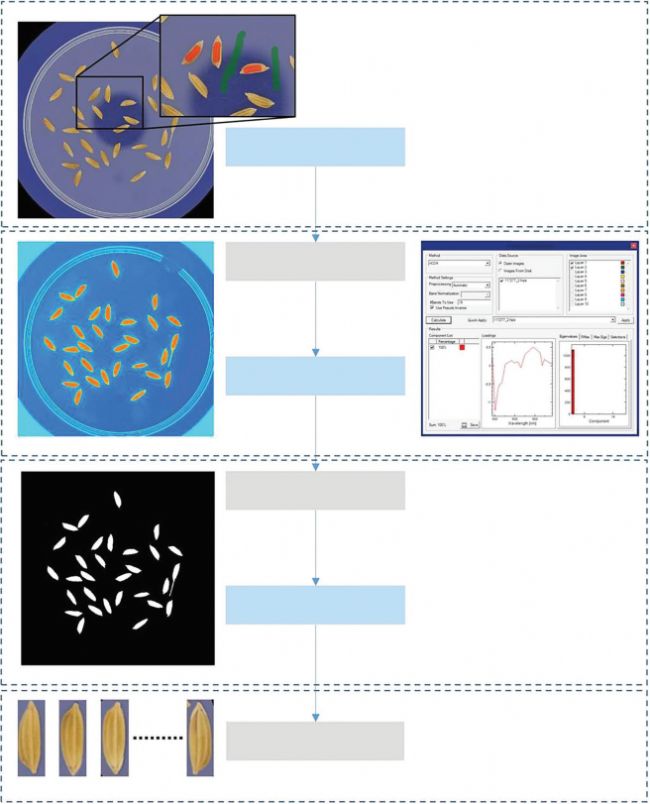

图1.Blob检测
使用VideometerLab 3.0版软件,将图像(即包含种子图像的培养皿)标记为具有背景(培养皿)和前景(种子)的区域(图 1(a))。然后使用典型判别分析 (CDA) 计算属于两个不同类别的像素光谱的协方差矩阵之间和内部,创建用于分割(识别图像中的种子)的评分图像(图 1(b)) ;图 1(c))。在分割之后,我们最终得到了 20 个种质的总共 598 个二元标记对象(BLOB),每个都包含一个单独的水稻种子(BLOB)(图 1(d))。

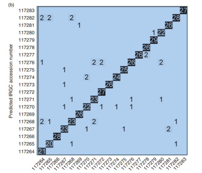

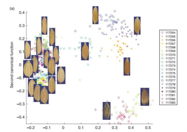

图2.(a)前两个 CDA 函数的散点图,覆盖了种质的示例大米图像。框中显示的数字是国际水稻基因库收藏(IRGC)登录号。 (b)应用优化模型后得到的误差矩阵。沿对角线的阴影数字表示 BLOB(水稻种子)的数量被正确分配(预测类别 ¼ 真实类别)。其他数字显示 BLOB 的数量分配不正确。正确分类种子的总比例为93%。
从每个BLOB中提取的177个特征集合被放入一个矩阵 X∈R598x177:其中一些特征与水稻种子在不同波长下的反射值有关,一些是(线性)CDA 投影,用于区分和增强整个种子和形态的颜色差异。每个特征都通过对所有种质的成对测试进行测试,并且没有显示出分离能力的特征被移除。这将特征数量减少到 90。由于与其他特征的高度相关性,另外50个特征被移除(r>0.99;P <0.05),产生一个矩阵 X∈R598x40。
Matlabw Release 2014a (MathWorks, Natick, MA, USA) 用于建模,使用 k-最近邻 (k-NN) 分类器结合多类 CDA。使用交叉验证方案来验证模型,其中将数据分成 N 个相等的部分,并使用比例 (N 2 1)/N 的数据迭代地创建模型。该模型使用剩余的 1/N 数据进行验证。在迭代过程中,累积了所有 N 个测试部分的分类率的预测性能。对 k ∈[1, 30] 和 N∈[2, 50] 的每个组合进行分析。分类错误最少的k和N的最佳值分别为6和13,分类错误为 7%(图 2)。
