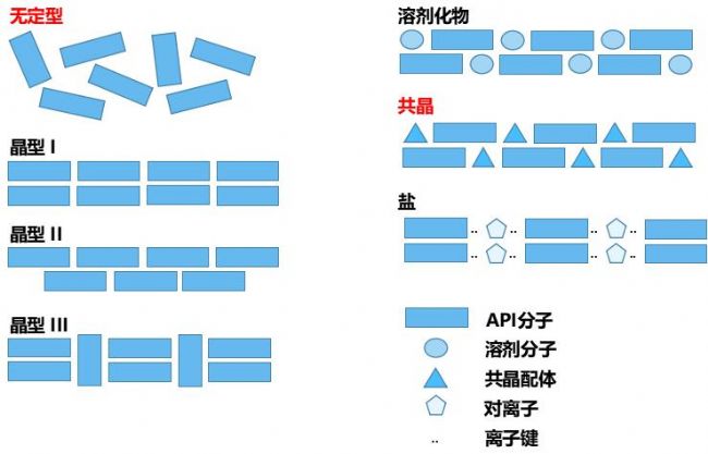

口服给药途径是最常用的给药途径,由于固体口服剂型使用组合化学和高通量筛选,水溶性差的活性药物成分(API)的数量正在增加。原料药在水中的溶解度对其在胃肠道中的溶解速度至关重要。水溶性差的原料药在胃肠液中的低溶解性大大限制了其口服吸收,导致其生物利用度低。
在配方的开发过程中,采用了各种提高溶解度的方法。这些方法包括改变晶型(多态性、共晶)、减小粒径、使用固体分散技术进行非晶化等等.
利用固体分散技术进行非晶化被认为是一种有前途的制药技术,可以改善水溶性差的药物的溶解性。大量研究表明,这种技术大大提高了溶解度。总的来说,对于固体分散体配方的开发,在整个保质期内保持无定形状态仍然是一个巨大的挑战。因此,有必要对配方中原料药的结晶状态进行详细评估。
