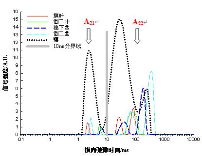

核磁共振T2弛豫谱给出T2弛豫时间及其对应的幅度,其中T2弛豫时间反映了水分子的动力学特性,与水分所在微区大小和结构、水溶性糖含量以及生物膜透水率等因素有关,幅度对应于含水率。

低场核磁共振T2弛豫谱幅度与1H含量呈正比,被用于解析水分、油脂以及淀粉含量。理论上,水分子和生物大分子的1H均会产生核磁共振信号,但它们的弛豫特性有较大差异。生物大分子的1H受化学集团束缚其T2弛豫时间远远小于水分子1H,比如脂类分子的1H的T2弛豫时间约为200~400ms,而纯水的T2弛豫时间约为2s。另外,水分的T2弛豫特性受界面效应影响,植物细胞中央液泡水的T2弛豫时间较之细胞质水以及细胞壁水更长。植物组织的结构和成分复杂,其T2弛豫谱通常为多组分。但不同器官中各种成分的T2弛豫谱区分度差异明显,比如油料种子含油率的T2弛豫谱分析要求样品含水率低于15%。核磁共振T2弛豫谱可有效探测植物根、茎、叶、种子及果实的水分含量、水分状态和水分迁移过程。
