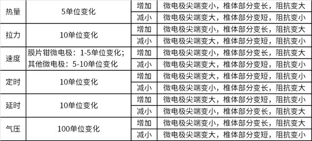

Q4:提供的注射类拉制模板没有满足需求,如何调试参数获得目标微电极?
主要方法是在使用拉制模板的基础上对单个参数或多个参数进行调整。一般拉制仪提供多个实验场景的拉制模板,涵盖了膜片钳实验及各类显微注射实验。
变长调试:优先增加速度、其次是热量。注意观察电极形态,当达到某一值后,电极形态不再发生变化,此时可同时增加速度和热量。
变长变硬:①先调整长度,然后修剪;②同时改成定时模式,设置为1,拉力最好为0。
变短调试:优先降低速度、其次是热量。注意观察电极形态,当达到某一值后,电极形态不再发生变化,此时可同时降低速度和热量。

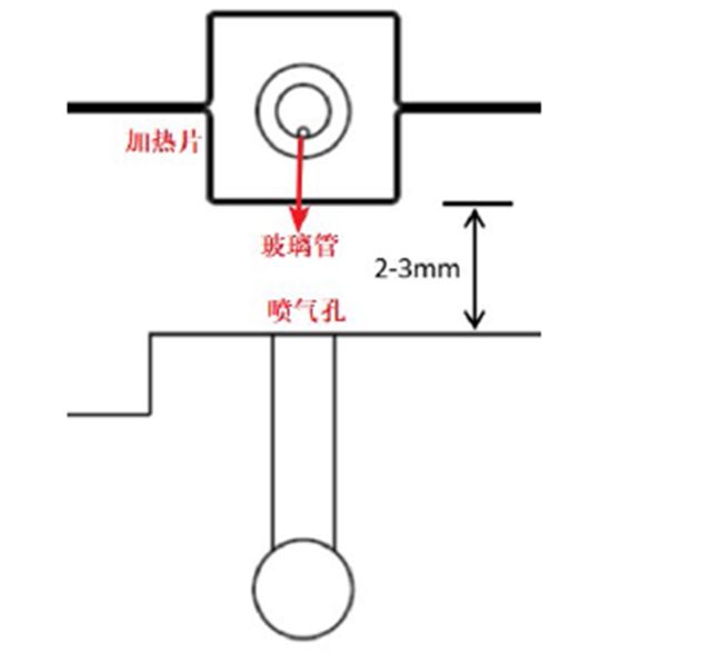

①仪器检测:开机预热十分钟左右,检查加热片、玻璃管及喷气孔的相对位置是否保持正确,测试软化点后开启夹钳预热模式。
②参数调试:首先膜片钳微电极拉制一般是4步或5步循环;其次速度中值的调试能确保循环次数的稳定,从而保证阻抗的稳定。具体来说,以推荐参数为基础,增加或减少速度,以得到不同的循环次数,找到循环4次和5次的速度区间,并得到对应的速度中值,测试循环4次和循环5次的速度中值对应的阻抗,并与目标阻抗比较,选择阻抗更接近目标阻抗的速度中值进行调试。
图 检测仪器各部件的相对位置
