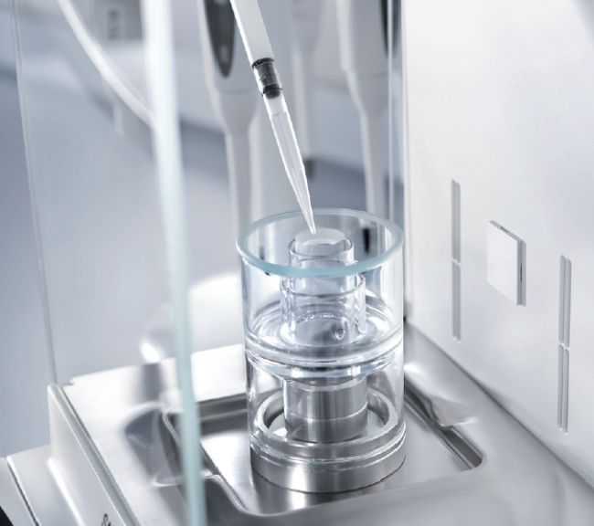

Cubis®II MCA 天平配有蒸发阱以及 QApp 移液器检查软件,为根据DIN EN ISO 8655检查活塞式移液器提供了便捷的解决方案。该测试应在环境稳定的无风室内进行,测量期间必须使用温度计、气压计和湿度计记录温度、气压和相对湿度。在QApp软件中,可输入由测量环境条件设备测量的数据,或者由连接到天平的气候模块自动测量和记录温度、气压和相对湿度。
用于移液器检查的蒸发阱

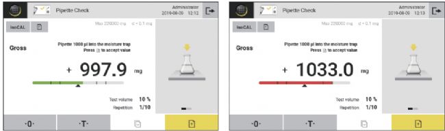

在移液步骤中,用户在可显示允许误差的允差条引导下完成该过程。允差条的外部极限和内部极限分别代表最大允许系统误差(Es)和最大允许随机误差(CV)。
· 如果测量的重量值在两个限值内,允差条显示为绿色
· 如果重量值介于两个限值之间,允差条显示为黄色
· 如果重量值超出两个限值,允差条显示为红色
移液器检查应用中的允差条
左:绿色表示测量的重量值在允许误差范围内
右:如果测量的重量值超出允许误差,则显示红色

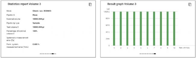

测量程序完成后,软件将根据DIN EN ISO 8655第 6 部分中给出的方程式进行计算。对于每个测试容量,测得的系统误差和随机误差以μL为单位表示计算绝对值,用%表示计算相对值。
QApp软件将根据测试结果对每个测试容量进行评估,判定测试通过或失败,并创建条形图。在条形图中,汇总了各个测量的结果,每根条形图根据测量值是否在允许公差范围内显示为绿色或红色。
测试结果保存在数据库中,可以在软件中查看并打印综合报告。
左:测量容量的统计报告 右:带计算值的条形图
