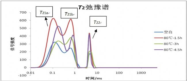

T2弛豫分析
使用迭代寻优的方法将采集到的T2衰减曲线代入弛豫模型中拟合并反演得到样品的T2弛豫信息,包括弛豫时间及其对应的弛豫信号分量,横坐标为范围从10-2 ms到10000 ms对数分布的200个横向弛豫时间分量T2,纵坐标为各弛豫时间对应的信号分量A2i(为便于定量分析,该信号分量经质量的归一化处理),已知信号量与其组分含量成正比关系,积分面积A即为样品的信号量。
T2弛豫时间反映了样品内部氢质子所处的化学环境,与氢质子所受的束缚力及其自由度有关,而氢质子的束缚程度又与样品的内部结构有密不可分的关系。氢质子受束缚越大或自由度越小,T2弛豫时间越短,在T2谱上峰位置较靠左;反之则T2弛豫时间越长,在T2谱上峰位置较靠右。
三个峰分别代表不同弛豫时间的质子分布,峰面积代表该组分质子含量。
低场核磁共振研究草莓水分分布
低场核磁共振研究草莓水分分布
从上面可以看出:
1. 从峰个数来看,样品都有三个峰;而且根据峰的弛豫时间,应该归为结合水(T21a)、次结合水(T21b)和不易流动水(T22)。
2. 从峰比例来看,样品的结合水比例均较大,说明样品中水的自由程度都很低,表现出来的横线弛豫时间很小。
3. 样品之间峰的弛豫时间变化不大,峰比例的区别也较小,但是略有区别。样品80℃-1.5h的结合水比例略小于其他组样品。
8、结论
四个样品中水分都主要以结合水形式存在,水的自由程度都很低,表现出来的横线弛豫时间很小,且样品80℃-1.5h的结合水比例略小于其他组样品。
