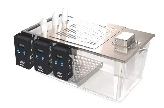

整个实验需要用到一个Lickometer三联舔舐行为测试箱体(如图所示),整个箱体为聚碳酸酯材料,一端是不锈钢食槽,另一端有3个带有不锈钢小口的50mL聚碳酸脂饮水管子,上面有刻度读取相应溶液的体积,且易于取出进行清洗、测量和装溶液。箱体底部为不锈钢底板,为整个系统的舔舐行为的计数检测提供闭合回路。箱体外侧的三个计数器分别用于监测每个饮水管子单独的舔舐次数。如实验所需的舔舐液体种类少于三种,可用挡板进行隔开。
