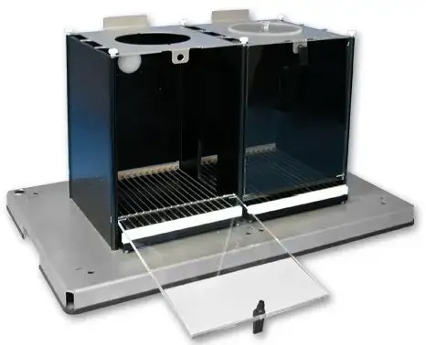

动物若干(实验成功率约为60%,所以需要提前计算造模动物数量)、Panlab穿梭箱系统(包含隔音箱、电击发生器、检测软件等)

为期5天;将小鼠放入穿梭箱的一侧(单侧箱体尺寸:长20cm*宽17cm*高20cm),关闭中间隔层的门;之后给予小鼠70次无法逃避的足底电击,电击强度为0.5mA;电击持续时间为3s,电击的间隔时间(ITIs)为15s(或随机间隔5-15s);

将造模后的小鼠放入隔层门打开的穿梭箱中,让其在穿梭箱两侧自由探索3分钟,然后关闭隔层的门。此阶段包括30次电击测试,每个电击间隔30秒。每次电击试验开始前,隔层的门都会升起来,紧接着给予强度0.5mA、持续时间为15s的电击,当动物穿梭至另一侧时,则电击终止。检测动物从电击的一侧穿梭至无电击的另一侧所需的潜伏期(若动物未穿梭,则记录为逃避失败,且以15秒作为逃避潜伏期)。造模成功的动物,逃避失败率显著提高,且平均逃避潜伏期显著增长。
