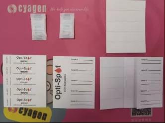

opti-spot 血片
六种采样送检方式
图1. OPTI-SPOT血片
1.用途
可用于送国外检测机构,进行血清学检测病原体,例如MHV、MNV、仙台病毒等。
2.opti-spot试纸条类型
☑ 标准版(见图1下方):比较常见,除了采血的纸片,还有纸质外壳,比较完善;
☑ 简易版(见图1上方):只有采血的纸片。
3.使用方法
☑ 从小鼠尾部等取少量血液(血液量至少为25ul),滴入血片的圆圈处。第一滴血通常弃去不用,采集第二滴及以后的血。通常2-3滴血就足够了;
☑ 圆圈内部以及背面,必须全部被血液浸透;
☑ 允许有少量的血液滴在圆圈外,但是圆圈内的血液量一定要足;
☑ 做好标记,然后放置晾干,至少1个小时;
☑ 连同干燥剂一起装入自封袋,以备运输。
4.注意事项
☑ 每个血片只能用于采集1只动物;
☑ 血片圆圈内的血液量要足;
☑ 晾干,并保持干燥。
