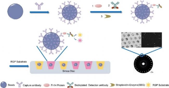

图1. 基于Simoa的Fn14检测原理
首先,将Fn14捕获抗体包被在磁珠上,并与靶蛋白形成夹心免疫复合物,然后用SβG标记珠子。最后,将珠子推入到光盘的微孔中并与RGP荧光底物反应。由于微孔非常小,能检测到单个酶分子的存在,所以反应的灵敏度非常高。通过计算微孔中每个磁珠结合的平均酶数(AEB)来检测Fn14蛋白质的浓度。

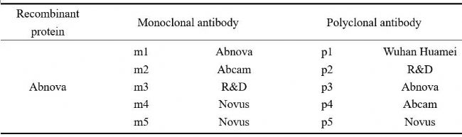

本文对10种抗体(5种单克隆抗体和5种多克隆抗体)进行了配对筛选。通过ELISA从44个抗体对组合中筛选出2对结果最好的组合,在Simoa平台上进行验证,如图所示,m5+m2抗体对结果令人满意。
所用抗体对和标准品信息

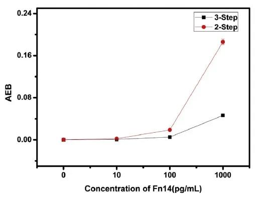

图3. 两步法和三步法的优化比对
经过优化比对,确定了分析方法为两步法,检测抗体浓度为0.28μg/mL,SBG浓度为300pm。

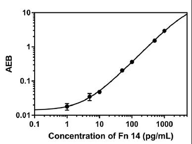

图4. Fn14试剂盒的标准品检测曲线
标准品浓度分别为1、5、10、50、100、500和1000 pg/mL。样本稀释液为含25% BSA的PBS。LOD为0.32 pg/mL,检测范围1.26~3683 pg/mL,3.5 log的浓度线性动态范围。
表1. Simoa试剂盒与传统ELISA试剂盒的性能比较
结果显示Simoa试剂盒无论是检测范围还是LOD都远优于传统的ELISA试剂盒。

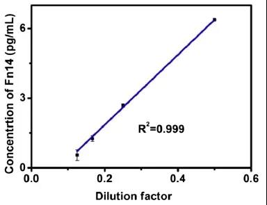

图6. 人血清样品中Fn14的稀释线性
将健康人血清按照1:2、1:4、1:6和1:8进行稀释(x轴上分别表示为0.5、0.25、0.167和0.125)后进行测试,如图显示出良好的线性关系。
