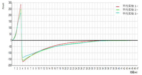

3.2测试曲线图

在质构数据分析中,样品的粘性一般指样品与外部产生的粘附性能,一般采用物性测试负力及负面积可以表示样品对外部的粘性特征,也就是药膏与探头相互作用产生的。根据本次实验平行样品三组数据最大负力数据变异系数大于负面积变异系数。根据本次实验结果可以选用变异系数更稳定的负面积作为药膏粘附性数据,用于表征膏药在涂抹时粘附特性。
利用上海保圣质构仪可以测量药膏的粘性,其数值可用于分析生产中药膏是否容易成型和定型,有助于优化配方和工艺。
