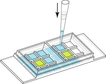

1. 打开µ-Slide 2孔共培养载玻片的包装,并将其放在µ-Slide架子或其他合适的表面上。准备您的受体细胞,并使用40-60 µl细胞悬液将其接种到中央小孔中。根据您的细胞,我们建议5-10 x104 cell/ ml。
2. 准备您的供体细胞,并将其接种到外部小孔中,每孔使用40-60 µl细胞悬液。当使用ibiTreat(经过亲水性组织培养处理)表面时,外部8个孔之间可能会发生一些混合。不要用培养基润湿内孔的走道,并小心处理玻片,以免在细胞附着之前混合培养基。
3. 细胞附着后,清空各个孔溶液以防止细胞混合。用40-60 µl培养基洗涤9个小孔,以去除非贴壁细胞。之后,将400- 600 µl培养基填充到每个大孔中。这将连接9个小孔,从而允许两种细胞通过培养基进行通讯。

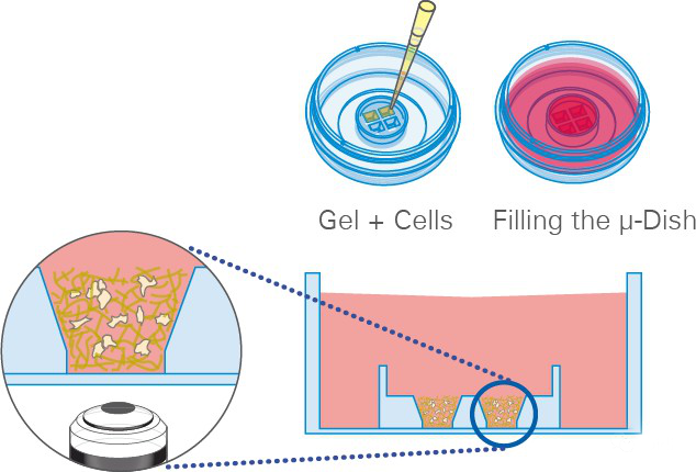

ibidi micro-Insert 4孔提供了小孔,可以填充混合到3D凝胶基质中的细胞。这样,可以在共享一个液体的同时分别培养不同类型的悬浮或贴壁细胞。可以根据需要收集或交换,而无需将细胞冲洗出凝胶。
